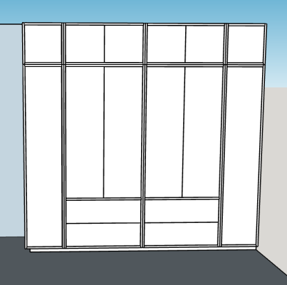

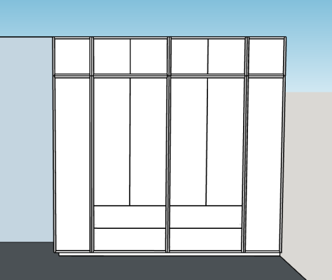

Ik heb het uitgetekend in Sketchup om voor mezelf een wat beter beeld te krijgen. De lade zijkanten wil ik van 12mm maken en de bodem van 9mm

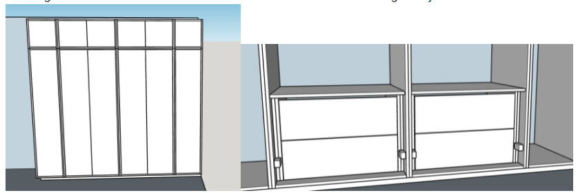

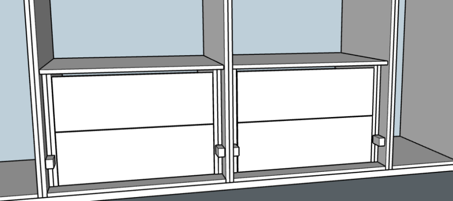

Optie 2, beide kanten 36mm verdikken, 110% inliggende scharnieren. Door de zijkant van 12mm hou ik 9mm over tussen buitenkant lade en binnenkant verdikking. De verdikking heb ik vanaf voorkant kast 9cm naar binnen geplaatst vanwege het scharnier. Hierdoor vallen de lades dus een stuk terug en zijn ze een stuk smaller

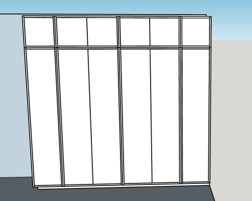

Optie 3, voorliggende lades (2 opties), een stuk grotere lade. Ik vind het wel druk ogen maar het gaat niet om wat ik vind :). Lijkt me wel lastiger om het in dit ontwerp allemaal goed precies af te stellen maar dat zal vast goedkomen.

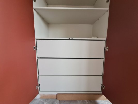

Als je toch een verdekte lade wil dan zou ik er nog een vals front op maken om zo de opening tussen corpus en zijkant lade zo klein mogelijk te maken.
Ik heb dat bij mijn lades gedaan in de kast in de bijkeuken en vind het best geslaagd. Ik heb andere geleiders gebruikt, wanneer je werkt met Blum gaat het denk ik nog minder opvallen.
En 8cm verlies op een lade van 80cm ga je in de praktijk denk ik niet missen.Bekijk bijlage 110054Bekijk bijlage 110053Bekijk bijlage 110055
Het is een beetje laat, maar hartelijk dank voor dit idee! Zelf zat ik ook met het probleem van de topicstarter, maar dit was top!
