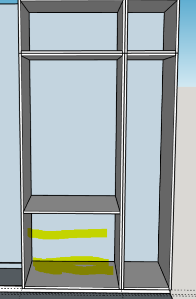

Hoi,
Ik ga binnenkort een kledingkast maken. 1 deel hiervan is 80cm breed, met 2 inliggende deuren van +-39,5cm. Achter deze deuren komen 2 lades, maar hoe doet men dat in de praktijk? Als ik bij een andere kast kijk met inliggende deuren dan steekt het deurscharnier 4cm uit. De lades moeten vrij baan hebben lijkt mij of zit ik helemaal verkeerd te denken? Moet ik in de binnenkant van het corpus dan opdikken met 4cm? Dan verlies ik echter meteen 8cm lade breedte.
Heeft iemand dit zelf eerder gedaan en daar een foto van want misschien denk ik veel moeilijker dan het is.

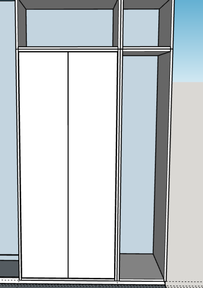

Het idee:

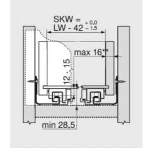

De Blum geleiders die ik wil gebruiken, die geeft aan dat er tussen de zijwand van de lade en het corpus al bijna geen ruimte zit

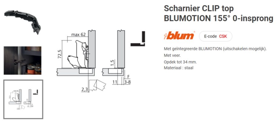

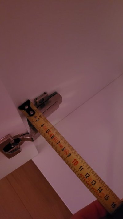

Een voorbeeld van een scharnier van een inliggende deur, steekt max 4cm uit

Je hoeft de lades niet direct langs het scharnier te laten uittrekken, dan verlies je inderdaad ruimte. Wel zul je een extra plaat 18 mm materiaal moeten plaatsen tegen de binnenwand van de corpus, waartegen je de ladegeleiders weer monteert. Als je de scharnieren slim plaatst qua hoogte (boven of onder de lades) dan kom je daarmee uit. Mogelijk moet je scharnieren toepassen met een iets grotere openingshoek, of de binnenzijde van de deur een afschuininh geven, zodat de lade voldoende ruimte heeft om langs de deur te kunnen rollen.
Groet,
Rick
7.237
1.988
er zijn 2 mogelijkheden:
1) het corpus aan de scharnierkant opdikken, zodat de lades niet tegen de scharnieren schuren
op deze manier kan je de hoogte + plaats van de lades vrij kiezen
2) scharnieren van 155° gebruiken, waardoor de deur niet in de weg van de lades zit
hier moet je in de hoogte de scharnieren tussen de lades plaatsen

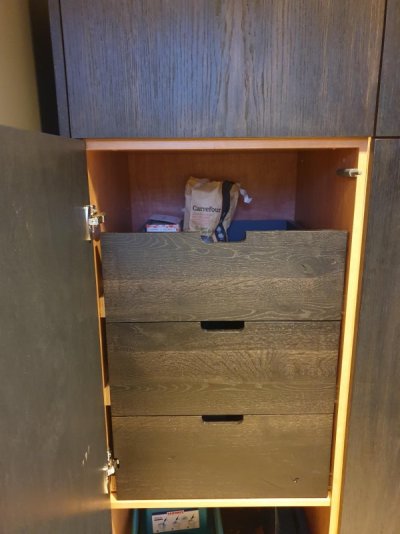

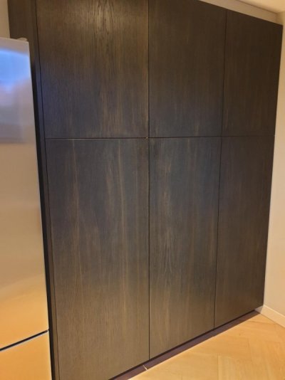

Als je toch een verdekte lade wil dan zou ik er nog een vals front op maken om zo de opening tussen corpus en zijkant lade zo klein mogelijk te maken.
Ik heb dat bij mijn lades gedaan in de kast in de bijkeuken en vind het best geslaagd. Ik heb andere geleiders gebruikt, wanneer je werkt met Blum gaat het denk ik nog minder opvallen.
En 8cm verlies op een lade van 80cm ga je in de praktijk denk ik niet missen.20211109_074302.jpg20211109_074330.jpg20211109_074311.jpg

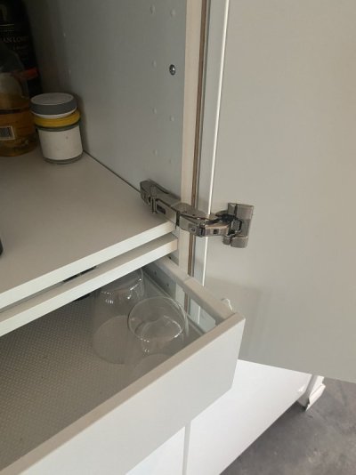

Wat Zot zegt....
Als je de ruimte hebt voor de deur om zover uit te vallen dan zou ik 155 scharnieren gebruiken van Blum of in dit geval IKEA.
Ik heb deze toegepast om deze kast te modificeren.
Enige waar je over na moet denken is dat je scharnieren plaatst tussen de lades.......of de hoogte van de lades afstemt op de scharnier positie.

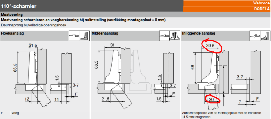

jorisvh
Als het toch inliggend moet, dat kan. Maar laat het duidelijk zijn dat inliggende deuren en binnenlades combineren een uitdaging is.

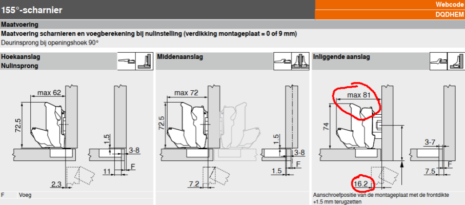

De opties volgens het Boek der Boeken van de kastenbouwer bij, de Blum catalogus ;):
Met Blum Movento geleiders heb je 5mm tussen de zijde van de lade en de zijde van het korpussen bij 16mm wanddikte van de lades (figuur hier boven: 42/2-16=5), bij dunnere ladewanden, meer.
Met de standaard 110gr scharnier steekt de scharnier 39,5mm uit tov het korpus, de geopende deur 30mm.
Een opdikking moet dus minstens 25mm zijn om de lade de deur te laten passeren. Als het scharnier ter hoogte van de lades staat zelfs 34,5mm. Telkens iets meer voor een beetje speling en evt iets minder bij dunnere ladezijdes.
Een 155 gr scharnier voor inliggende deur bestaat inderdaad niet, maar je gebruikt dan een half opliggende met montageplaatje met 9mm verdikking.
De scharnier steekt dan 81mm uit tov het korpus, dus dan ben je wel verplicht om de scharnieren tussen de lades te plaatsen ipv ter hoogte van de lades.
Om de geopende deur te passeren heb je dan 16,2mm nodig, dat lukt dus met een opdikking van 18mm.
dus:
  • ofwel half opliggend 155gr scharnier met 9mm montageplaat en korpusopdikking van 18mm. je moet dan leven met verlies van 36mm ladebreedte + verlies van ladediepte door het dubbel front + evt ook van nuttige kasthoogte als je een scharnier onder de onderstel lade wil zetten
  • ofwel, wat ik zelf zou doen, buitenlades met inliggende fronten
Waarderingen: ZotVanHout en Tympy

@Musicus mooie oplossing met dat valse front! Ik denk alleen dat jij kogelgeleiders hebt gebruikt? Met Blum lijkt me dit lastig omdat je zijpaneel van de lade dan verder naar buiten zit
Klopt, dit was het eerste project dat ik deed en deze geleiders leken me makkelijker te plaatsen dan die van Blum.
