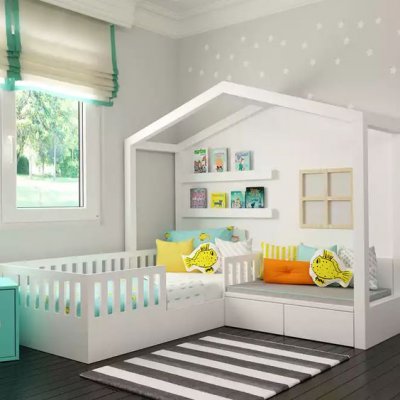

Hallo, ik ben bezig voor mijn dochter een bed(ombouw) te maken. Zoiets als op onderstaande foto.
Ik wil ook zo'n brede la gaan maken van ca. 138 cm breed en 80 cm diep voor onder het bed.
Hier komen lage wieltjes onder en aan de zijkant laderails ter geleiding.
Ben nog in het stadium van uitwerken.
Vraag 1: gaat dat lukken, een combinatie van wieltjes met laderails, met andere woorden, als ik de wieltjes heb gemonteerd, kan ik dan de lade nog in de rails krijgen? Of moet ik de wieltjes dan bijvoorbeeld niet op de hoeken plaatsen maar iets terug?
Vraag 2: moeten voor de constructie de zijkanten van de lade op de bodem gemonteerd worden of wordt de ladebodem tussen de zijkanten gemonteerd? Ik heb op het forum gezocht maar kon geen antwoord vinden.
Vraag 3: wat voor materiaal en dikte zou ik moeten gebruiken voor de lade? Ik maak de staanders en liggers uit vuren 69x44 / 44x44. De spijlen worden bij mij rechthoekig 60 x 400 mm (BxL). Die maak ik van MDF (18 mm denk ik) en van MDF maak ik ook de onderschotten.
Andere tips zijn welkom.
Ik heb de lattenbodem gewoon gekocht en daar een losse onderbouw voor gemaakt van vuren. Dus het eigenlijke bed komt straks los te staan van de ombouw. Op de onderbouw heb ik ook meteen een plaat gemaakt met 2 functies: 'geleider' van de lattenbodem zodat die blijft liggen en als 'afdekking' straks voor de lade (tegen stof).

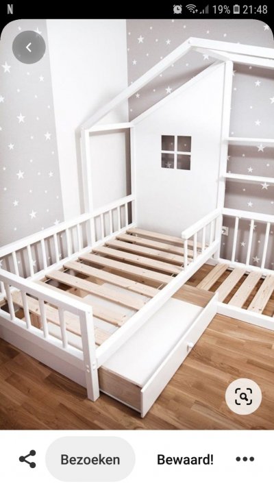

Ander voorbeeld: (mijn ombouw wordt een stuk smaller, 147 cm, en naast het bed komt een gewoon simpel plateau'tje)

meestal dienen geleiders om een lade te dragen
vermits onder de lade wieltjes komen, zie ik het nut van geleiders niet
je zou op de zijkanten van de lade ook (kleine) wieltjes kunnen zetten
de meest stevige & meest gebruikte bouwwijze is: bodem in de zijkanten ingewerkt
maar daardoor verlies je gauw 10 mm hoogte
heb je weinig hoogte & komen er geen zware spullen in de lade, dan zou ik de bodem onderaan tegen de zijkanten schroeven
het materiaal voor de zijkanten is minder belangrijk
voor de bodem zou ik mpx 18 mm nemen, want 138 x 80 cm is niet klein
