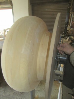

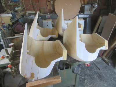

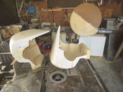

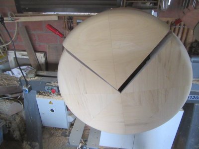

En nu komt het moment van de waarheid.
De scheiding der stukken.

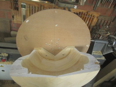

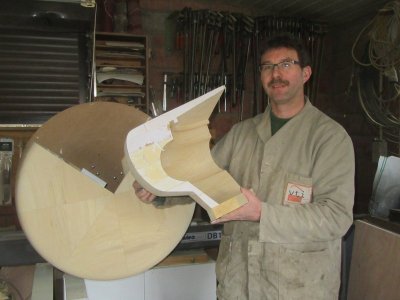

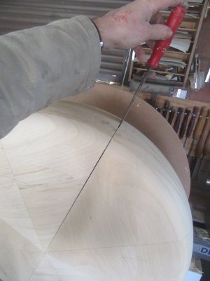

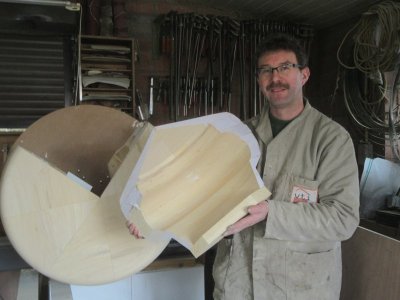

De moeren achteraan de mdf-plaat lossen en met houtbeitels tussen de papierlagen komt hoek voor hoek los?
IMG_6785.jpgIMG_6787.jpg IMG_6792.jpgIMG_6796.jpgIMG_6797.jpgIMG_6793.jpgIMG_6798.jpgIMG_6803.jpgIMG_6805.jpg

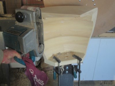

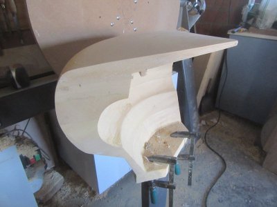

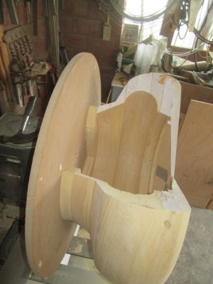

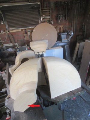

Het papier van de verstekken schuren met een bandschuurmachine.
Nu nog enkel het steunvlak waar de bout en moer door zat afzagen.
Dit zal ik maar maandag kunnen doen op 't school omdat we daar grote zaagbladen hebben voor op de paneelzaag.
Zo, mijn project zit er eigenlijk op, het is nu aan de leerlingen om het te schilderen en te plaatsen op hun metalen onderstel met pneumatica erin.

Didier, je hebt jezelf weer overtroffen, als iemand mij dit draai proces zou vertellen dan zou ik hem niet geloven, het zijn prachtige hoeken geworden. Daar komt bij dat het draai proces precies zo is gegaan zoals je had uitgedacht, als ik wat maak moet ik soms nog al eens van plan veranderen vanwege onvoorziene fouten. Gefeliciteerd met dit uitstekend project, mooie reportage om af en toe nog eens van begin af aan na te lezen.
