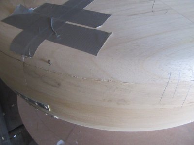

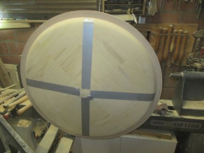

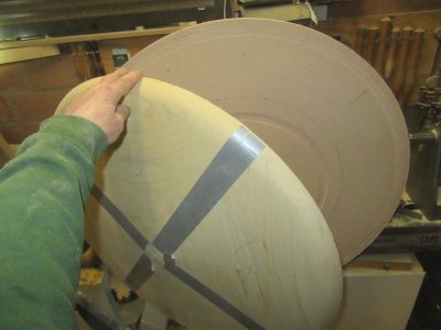

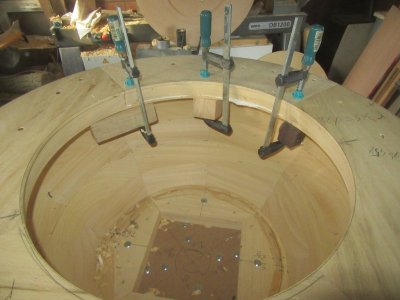

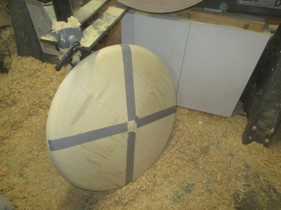

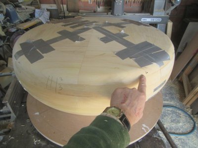

De buitekant op vorm draaien volgens de mal.
Ik heb hierheel veel moeten controleren met de mal.
Het zag er simpel uit, maar het was het niet.
Kleefband op de verstekken doen die voorzien zijn met papier zodanig dat ze niet los komen van elkaar tijdens het afnemen van de mdf-plateau.

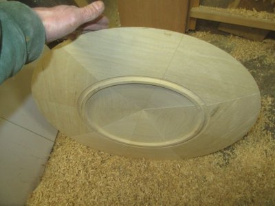

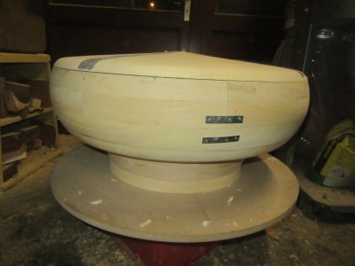

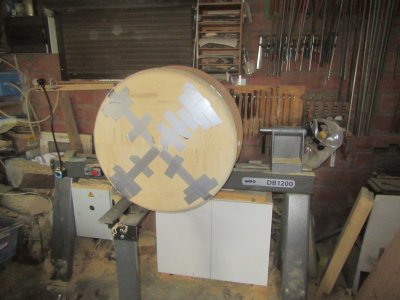

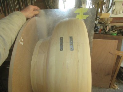

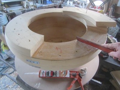

Alles eens op totaal elkaar presenteren.
De lagen die hieronder in het rood aangeduid staan moeten nog verlijmd worden aan elkaar plus dan nog aan het volledige geheel.
Als dit gedaan is ben ik klaar om de vier delen van elkaar te halen.
Deze week komt de ontknoping er nog van.

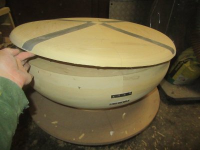

Enneuh, wat die arena betreft: ik ben op het punt dat ik het zonde vind dat Didier het werkstuk nog in vier moet snijden :).

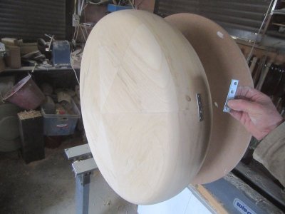

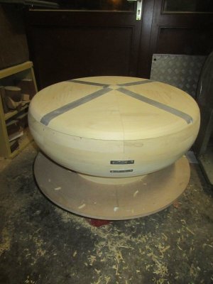

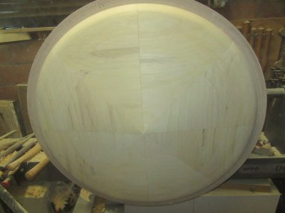

Jimbo, deze moet ik helaas niet meer versnijden in 4, want ze zijn in 4 kwarten bij elkaar gedraaid.
De papierlaagjes zullen ervoor zorgen dat het vrij eenvoudig uit elkaar genomen kan worden.

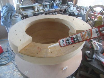

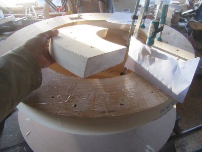

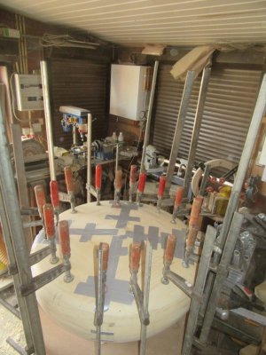

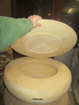

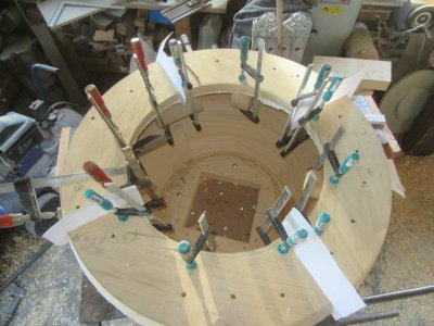

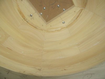

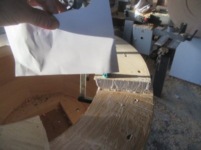

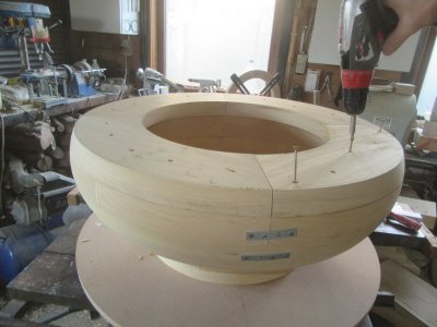

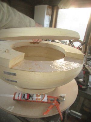

Vandaag heb ik de laatste lagen definitief gelijmd op het geheel.
De voorlaatste laag werd segmentdeel per segmentdeel losgeschoefd en eraan gelijmd met sneldrogende structanlijm.
Waar de verstekken weer samen kwamen werd het met witte lijm gedaan en telkens papier er tussen gestoken.
IMG_6708.jpgIMG_6711.jpgIMG_6713.jpgIMG_6715.jpgIMG_6718.jpgIMG_6720.jpgIMG_6721.jpgIMG_6725.jpg
sirjacobsd
27 feb 2014
2.795
44

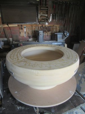

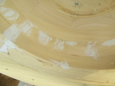

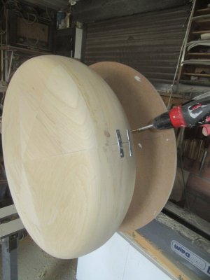

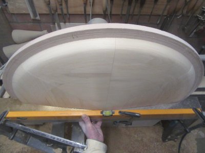

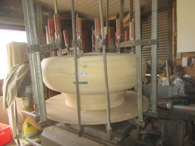

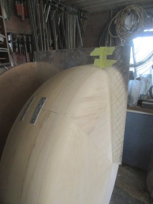

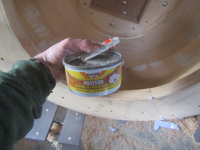

Na het uitharden van de lijm voor dat de laatste laag erop kon komen werden de schoefgaten opgestopt met polyester.
Het geheel op de draaibank steken en nog eens na schuren.
Met spanschroeven en hier en daar een nageltje ingeklopt tot halverwege om het verschuiven tegen te gaan tijdens het lijmen werd de laatste laag erop gelijmd.

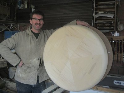

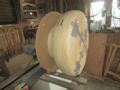

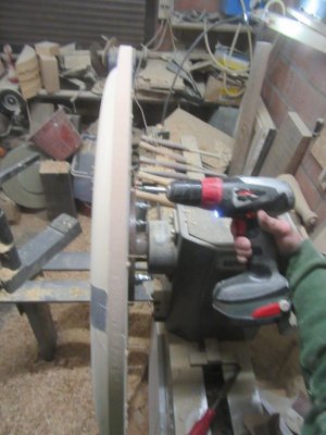

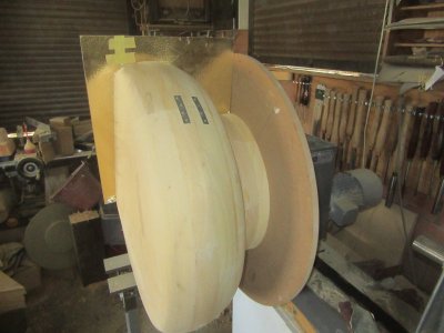

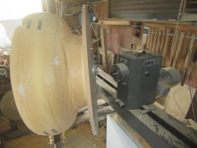

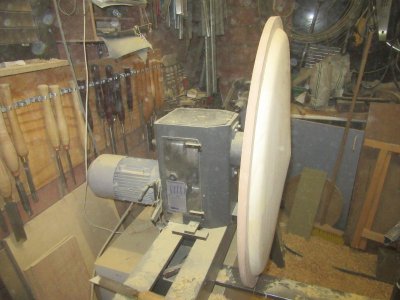

Nu moest het ganse geheel weer op de draaibank om alles eens aan de buitenkant na te schuren, maar er was één groot probleem.
Ik kon het niet meer alleen op de draaibank krijgen.
Mijn buurman was de helpende hand daarvoor.
