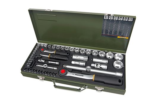

Ik snap van Proxxon Industrial 23040 Dopsleutelset Metrisch 1/4" (6.3 mm), 1/2" (12.5 mm) 56-delig dat het om 1/4" = ca. 6.3 mm gaat
En van Proxxon Industrial 23282 Dopsleutelset Metrisch 3/8" (10 mm) 47-delig dat het om 3/8" = ca. 10 mm gaat.
Maar waar staat het voor?
1/4 en 3/8 staan voor de 'aandrijving' van de sleutelset. Je hebt een vaste greep (sleutel) waarop je losse doppen kunt klikken op een vierkant uitsteeksel. Dat uitsteeksel heeft de maat waar het om gaat, dus een kwart inch of drieachtste inch (ze zijn er ook in andere, ook grotere maten).
De sleutel heeft soms een omstelbare ratelfunctie, waardoor je linksom en rechtsom kunt draaien. Meestal kun je het uitsteeksel door de sleutel heendrukken, zodat je de dop aan de andere kant kunt vastklikken, wat het dan ook mogelijk maakt om andersom te draaien.

Die mannessmann van de link in #3 komt uit bij conrad. Ik zie daar een kunststof doos die ik herken van iemand die hem in een garage gebruikt. Het deksel is daar al jaren gescheiden van de onderkant. Kies dus liever een metalen doos zoals @chevy66 zegt.
Ik had de set zelf voorgesteld. Voldoende compleet en ik verwacht dat de kwaliteit ook voldoende is. Dat werd bevestigd. Die kunststof koffer weerhield mij echter al. Ik heb nog niks besloten.
Bij Conrad lijkt bijna alles van Brüder Mannesmann in 'mijn' prijsrange, in een kunststof koffer te zitten. Deze is ook alweer wat duurder. Er staat Quantool op het handvat. B merk of juist niet?
Ik overweeg ook Proxxon (zie mijn laatste reactie met een vraag over maten). Want . . . Ga ik voor meer onderdelen of voor meer kwaliteit (dat verwacht ik er van). Die Proxxon's die ik bekeek hebben een fraaie metalen doos.

ik heb zelf doppenset 1/4" Carolus (gedore red tegenwoordig) en 1/2" van Proxxon. Vooral die laatste, in een stalen koffer, is wel echt even niveautje hoger. De 1/4" ratelsleutel recent vervangen voor een proxxon en die voelt ook 100x fijner (hele kleine resolutie, waardoor je met kleine bewegingen ook effect maakt. Die carolus had best wat speling in de kop en ratelde pas bij een flinke slag).
Als ik het allemaal opnieuw zou moeten kopen, zou ik een 3/8" set kopen. De range van dopmaten hiervoor is meer dan genoeg, heeft een iets langere sleutel (kracht x arm, dus makkelijker iets los/vast draaien) en alles compact in één set.
proxxon 3/8 set €50
proxxon combi 1/4 en 1/2 set €100
mannesman zou ik links laten liggen, dat is Aldi-spul. Prima als je als student/DHZ'er een keer een band plakt, maar echt mijlen verwijderd van je titel (Kwalitatief goede ratel doppenset)

De topicstarter (ik dus) wilde het, zoals geschreven, bij ca. €75,00 houden. Het is een cadeau aan iemand die wel wat aanmoediging kan gebruiken om met gereedschap aan de slag te gaan. Moet dus geen goedkoop spul zijn maar overdadig veel hoeft zeker ook niet.
Blijkbaar geen overbodige vraag want het heeft in korte tijd veel losgemaakt. Ik heb al met al dankzij jullie input wel een goed beeld gekregen. Bedankt daarvoor.
Proxxon lijkt mij wel erg goed. Mooie metalen doos en goede verhalen daarover in dit draadje. Maar goed, ook over andere merken.
