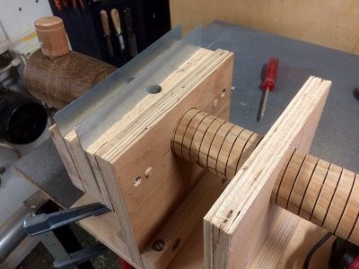

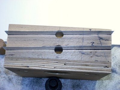

Zo, het geleideblok is ook klaar. Het heeft niet - zoals gebruikelijk - één maar twee geleiders. Mijn aanname is dat daarmee evt. onnauwkeurigheden in de spiraal van de hulpspindel wat uitmiddelen. We zullen zien of die aanname stand houdt.

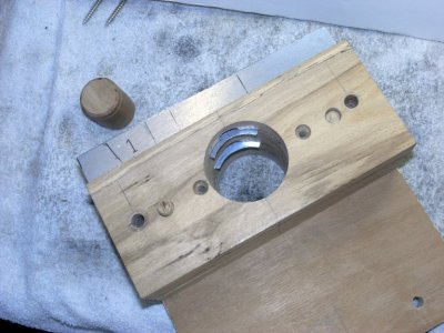

Ik heb mijn geleiderblok met dubbele geleider (eindelijk) getest. Het levert, zoals verwacht, verbetering op. De piek-fout in de spoed neemt met ongeveer 25% af. Theoretisch maximum zou 50% zijn maar door de noodzakelijke speling tussen zaagsnede en geleider en door het meegeven van de geleiders wordt het hier 25%. En naarmate je precieser zaagt wordt de (relatieve) verbetering geringer.
Conclusie: De dubbele geleider helpt een (klein) beetje tegen uitschieters. Maar heel precies zagen blijft heel nodig.

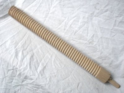

De eerste spindel is gemaakt. Het resultaat valt mij niet tegen. Voor de spindel is (net als bij eerdere proefmethodes) perenhout gekozen.

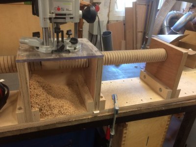

Het geleiderblok en hulpspindel in de opstelling.
De bovenfrees in de opstelling. Ik gebruikte een CMT V-groef-frees met 90 graden tophoek.
De eerste spindel. Perenhout. Buitendiameter 55 mm. Spoed 10 mm. tophoek 90 graden.

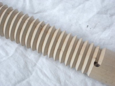

Detailfoto. Geen noemenswaardige uitbreeksels.
