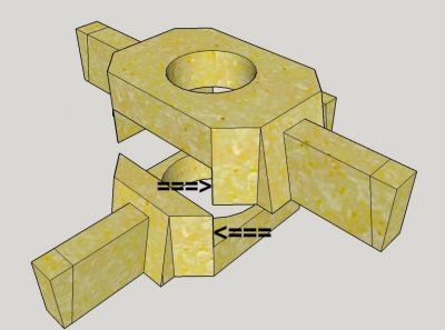

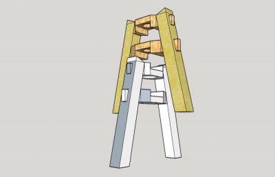

Nog even een opfrissing: Krukje krijgt 4 poten, verbonden door twee kruizen. Elk van de kruizen is opgebouwd uit twee kruislings verbonden halfhouts verbonden balkjes (ja, hèhè). In het centrum zit een rond gat waarin later de moerklossen worden gelijmd. In principe zou één moerklos voldoende zijn maar op deze manier zal hinderlijke wiebelen tgv speling wat worden beperkt.
Droog proef-passen van één poot met twee kruishelften. Van het maakproces heb ik helaas geen foto's; dat gebeurt me vaak.Stom.

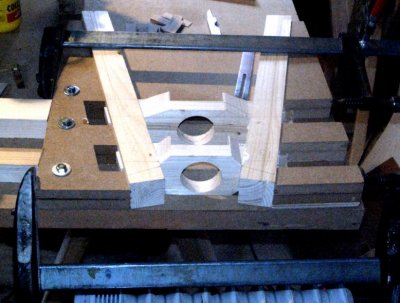

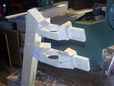

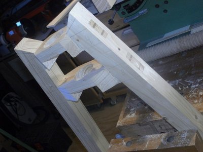

Lijmen van één van de pootsets:
Pootset in lijmmal. Omniet teveel tegelijk onder controle te hoeven houden, deed ik deze sessie steeds in twee lijmsessies: Eén poot droog en de andere met lijm ingesmeerd en inslaan van de wiggen voor de opgewigde open penverbindingen (prachtige naam vind ik dat; alleen daarvoor al deze verbinding toepassen).
Hoewel ik dacht een goede lijmmal te hebben gebakken bleek het op een cruciaal punt tekort te schieten; het gaf weinig zicht en toegang bij het plaatsen van de wiggen. Vaak merk ik dat mallen niet goed doordacht zijn. Leermoment. En wat minder lijm was ook goed geweest.
Het resultaat (na de beide sessies en na het afzagen van de peneinden).
De tweede set van twee poten gaat net zo, maar voordat de laatste poot wordt gelijmd moet de set door de al gelijmde set worden gestoken. En de mal worden aangepast. Geen foto's:(

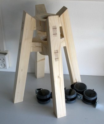

Weer een stapje. Het ""pootwerk"" is klaar. Ik heb het afgewerkt met 3 lagen-met tussen-schuren-Skylt; een 2 componenten ultramatte Pu-lak.
Het "pootwerk" van het krukje; afgewerkt met Skylt
Er komen nog zwenkwieltjes onder. Veel moeilijker dan dat zijn de draadspindel en de moerblokken. Die ga ik nu verder af maken.

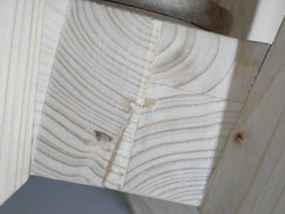

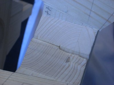

Maar in de uitvoering is eea mis.
In de eerste plaats de keuze van de houtsoort:

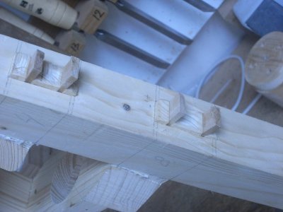

ik nam vuren en ervoer wat ik al wist: Vurenhout is geen meubelhout. Te zacht en te grof. Het is moeilijk nette scherpe randen van pengaten te krijgen en tot aan de assemblage te behouden. En bij het kappen van de pengaten rafelt/breekt het makkelijk uit op de kopse binnenkanten van de gaten. Daardoor ontstonden rafelige gaten. Dat is bij een gewone pen/gat-verbinding niet zichtbaar en dus niet erg, maar wel bij de open penverbinding.
Ook bij de verbinding van de kruishouten had ik er last van doordat daar op de rand van de verbinding een scherpe rand zit (ong.45 graden) die vanwege het grove vuren onvermijdelijk afbrokkelde
Hieronder afbeeldingen die illustreren wat ik bedoel.
De uitgebroken randen van de kruishoutverbinding.

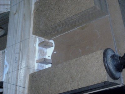

Met een vulmiddel en kleurpotloden om de houtnerf in te tekenen is het dit geworden.
Ik heb hiervoor een middel van Borma gebruikt (bij Meubeluniek). Hiermee maak je uit het houtstof een kit. Het is prettig smeerbaar, wordt niet korrelig tijdens het verwerken, hecht goed en is goed schuurbaar. Het heeft zijn beperkingen maar het best werkende dat ik tot nu ken.
Vulmiddel van Meubeluniek

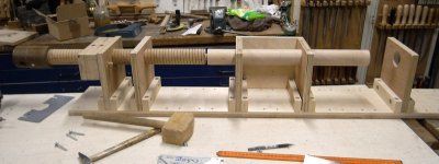

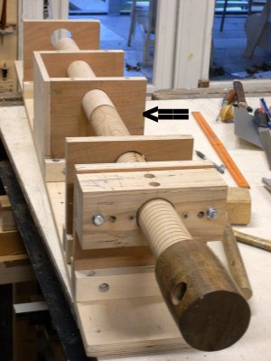

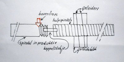

Ik ben nu begonnen met het bouwen van een opstelling die naar mijn verwachting een wat nauwkeuriger spindel op zal kunnen leveren.
Geeft een beter zicht op het freesproces en het heeft twee stalen platen van 0,5 mm die de spiraal in de hulpspindel volgen. De hypothese is dat daardoor eventuele onregelmatigheden in de schroeflijn wat worden uitgemiddeld.
Principe. Met twee geleiders
De opstelling. De console voor de frees is met een pijl aangegeven.
