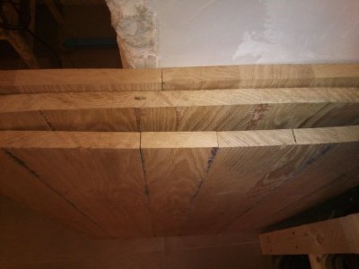

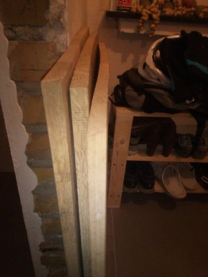

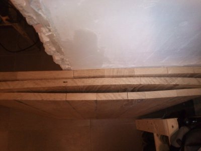

:rolleyes:Hallo iedereen,
ik was van plan om enkel kasten te maken, en de deurtjes te maken uit massieve Franse eik. De latten werden verlijmd aan elkaar met lamellen zodat het een volledig vlakke deur zou worden, zonder handvat, strak en recht.
De deurtjes zijn wat groter verlijmd dan nodig omdat de uiteinden niet erg mooi waren. Ze moeten dus nog op maat gezaagd worden en moeten nog worden opgeschuurd. Echter na enkele dagen binnenhuis te staan beginnen ze krom te trekken. Zie foto's hieronder.
Ik vermoed dat het probleem is ontstaan doordat de eik al een half jaar buiten, hoewel droog, maar toch in een klamme omgeving is gestockeerd. Daar zijn ze ook verlijmd en later naar binnen gebracht in de drogere warmte.
Het hout is ook een mix tussen dos en kwartiers. Kan dit ook een reden zijn?
Hoe kon ik dat vermijden, en is er nog iets te doen met deze deuren zodat ze alsnog recht komen?
Ik zat te denken om de kromming terug recht te trekken door lijmklemmen enkele dagen tegenovergesteld te klemmen. Maar zou dit een blijvende oplossing zijn?
En wat met aan de binnenkant dwarslatten te monteren?
Graag even jullie meer ervaring mening aub.
Het hout is natuurlijk niet droog geweest, dat heb je verlijmd, en daarna in een warme omgeving gaat het hout alle kanten op. Ik denk dat ik de latten op de lijmnaad daar zou zagen, het hout laten drogen ± 10 % tot 12% RV en dan opnieuw lijmen. Als je er klampen op gaat schroeven om het weer een beetje recht te krijgen, heb je kans dat het gaat scheuren dan ben je m.i. nog verder van huis.

Wat hierboven genoemd word. Volgens mij moet je het dan na het drogen en voor het lijmen ook opnieuw kantrechten, trouwens!
En laat het niet te kort drogen, zet de deurtjes bij voorkeur in de ruimte waar je ze wil gebruiken en wacht tot hun gewicht niet meer afneemt over een week ofzo, dan zijn ze precies zo droog als die ruimte.

Zagen en opnieuw beginnen en hopen dat je nog een beetje dikte gaat overhouden. Massieve deuren zijn ook niet het beste idee zonder in de constructie rekening te houden met de werking van het hout.
Beetje een klassieke fout om te nat hout te gebruiken en het niet binnen te laten acclimatiseren.... en wat een naden. Opnieuw beginnen is helaas je enige goede optie.

En bij het lijmen de hartkanten om en om leggen, dat is zo te zien op de laatste foto ook niet altijd consequent gedaan.
tuoh
Dat is een hopeloze zaak zo te zien. Het kromtrekken word veroorzaakt door het drogen van het hout, en dan specifiek, door de dosse en half kwartierse delen die vervormen. Nu kan je de boel wel terug uit elkaar zagen, en laten drogen, dat gaat langer duren dan een paar weken trouwens. MAAR, van de diverse onderdelen gaan er verschillende "geschoteld" zijn op de breedte en dat betekend dan weer dat het hout niet alleen opnieuw haaks moet geschaafd worden maar ook opnieuw gevlakt en door de vandikte moet gaan. Gevolg de planken zijn te dun geworden voor wat je ermee wil maken.
Het zal nu wel duidelijk zijn dat bij deze manier van "construeren" alle fouten genadeloos afstraft worden. De slaagkans om op deze manier een werkbaar geheel te verkrijgen en te behouden is zeer klein. Alle hout MOET foutvrij en zuiver kwartiers zijn, EN het juiste vochtgehalte hebben wil je enige kans van slagen hebben.
Hout buiten opgeslagen (zelfs onder een afdak) zal nu een vochtgehalte laten optekenen van rond de 18%, terwijl je voor binnen en voor deze toepassing maximaal 9 à 10% mag hebben. Die 8% percent teveel aan vocht speelt je nu parten, en zorgt voor de vervorming.
De panelen als geheel terug recht dwingen met brute kracht of andere trucs lukt voor geen meter. Jammer voor het materiaal en de werktijd maar het is een verloren zaak.
Wil je toch deuren met dat uitzicht die niet werken? Zaag dan het "gerecupereerde" hout in fijne stroken van 4 à 5mm, en lijm deze (tweezijdig) op een stabiele plaat, waarbij je de zijkanten van de plaat eerst met massieve kanten bekleed alvorens de vlakken op te lijmen. Het uitzicht is dan hetzelfde en de slaagkans van het geheel ligt een heel stuk hoger:p

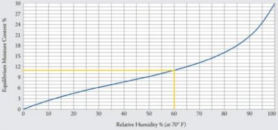

Ook nádat het vochtgehalte van hout onder het vezelverzadigingspunt zakt, wil het vocht blijven verliezen totdat het uiteindelijk stabiliseert op een waarde die evenredig is met het omringende vocht in de lucht. Dit staat bekend als het punt van het evenwichtsvochtgehalte, of EMC (equilibrium moisture content). De EMC zal veranderen op basis van de fluctuerende temperatuur en relatieve vochtigheid van de omringende lucht.
Relatieve luchtvochtigheid in het Nederlandse klimaat schommelt tussen ca. 85% in de koude maanden en 70% in de warme maanden:
Binnenshuis kun je een indeling maken in 3 kategorien:
onder 50%: laag (kamers waar weinig personen veel tijd samen doorbrengen (bv. studeerkamer), verwarmde kamers/airconditioner)
50 - 60%: matig (normaal voor slaapkamers)
boven 60%: hoog (keuken, badkamer)
Verandering van hout vochtgehalte, een voorbeeld:
Bij een kamertemperatuur van 21 graden C en in een vochtige ruimte zoals keuken of badkamer (60%), zal in het bovenstaande voorbeeld het hout relatief stabiel blijven als het met een gemeten waarde van ongeveer 10 ~ 11% verwerkt wordt. (Gele lijnen)
Buiten gedroogd hout ligt in een omgeving met een aanmerkelijk hoger vochtgehalte dan binnenshuis. Daarom is het belangrijk om het binnen de laten acclimatiseren. Hierbij is goede ventilatie om het hout essentieel voor een goed resultaat.
