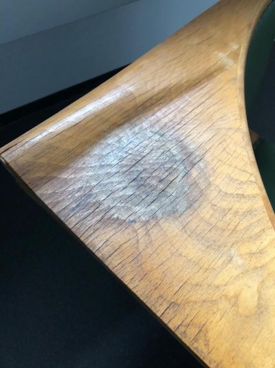

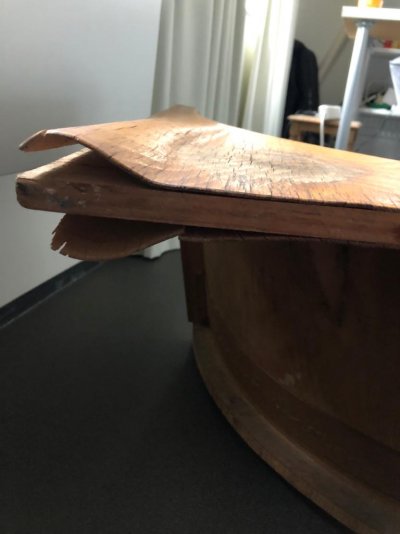

Ik heb een bankje gekocht waar een deel van het fineer is kromgetrokken (heeft waarschijnlijk een vochtige plant oid op gestaan).
HEbben jullie tips hoe ik die weer recht kan krijgen?
Mijn eerste gedachte is, natte doek erop en langzaam wat gewicht toevoegen. ZOdra het vlak is, opnieuw verlijmen.
Maar wellicht is het een heel slecht idee, of zijn er betere ideeen.

De foto's laten zien dat het fineer niet alleen gedeeltelijk los ligt van de ondergrond, maar ook een grote verkleuring door vochtinwerking heeft en een verwaarloosde afwerklaag. Volledig verwijderen en vervangen door nieuw fineer of een andere afwerking gaat waarschijnlijk minder tijd kosten en een beter eindresultaat geven. Ben wel benieuwd naar een overzichtsfoto van de bank, het lijkt me geen standaardmodelletje?

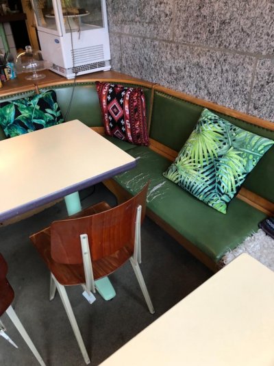

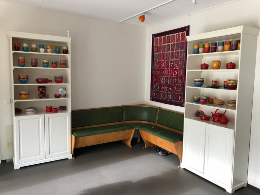

Beste Kor, dank. Foto van het geheel in de bijlage. Hier staat de bank in het cafe waar ik hem heb gekocht. Op dit moment staat hij in delen uit elkaar. Het gaat dus om het hoekstuk, daar waar de koelkast op de foto staat, zit nu dus dat opbollende fineer.
EEns dat het waarschijnlijk mooier is om het helemaal te vervangen, maar dat wordt ook een klus, want er moet een ronding in, vandaar de vraag of het nog weer recht te buigen/stomen oid is. Dus als je een tip hebt hoe het zou kunnen probeer ik het, vervangen kan altijd nog.
HEt mag er van mij wel een beetje geleefd uitzien, komt in de woonkamer te staan en waarschijnlijk gaan de kinderen er veel op zitten, dus er zullen nog wel eens beschadigingen op komen

De sterke bolling wijst erop dat de bovenkant behoorlijk nat is (geweest). Met warm water doordrenken maakt het misschien nog wel erger, tenzij je met gewicht of klemmen het hout kunt platdrukken tot het droog is. Dan heb je mooi plat fineer, met een hele slechte toplaag en een niet te verwijderen kring.
Het blijft knoeien, vrees ik.
Een nieuw stuk erop is niet zo moeilijk, ondanks de ronding. Probeer het fineer er in zijn geheel af te pellen, dan krijg je een bruikbare mal. Reep voor reep verwarmen met strijkijzer of schildersföhn, met een beetje geluk laat de lijm dan los. Anders het fineer maar in delen verwijderen en een rechthoekig papier precies op de hoek leggen. Dan met je nagel of een houtje de ronde contour in het papier drukken, netjes uitknippen en je hebt een mooie mal. Als materiaal zou ik dun triplex nemen, dat is wat minder kwetsbaar in handen van niet zo geroutineerde klussers. Van 2 of 3 mm extra hoogte heb je in die hoek geen last.

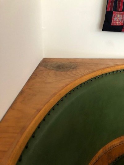

Dank. Ik ga het proberen recht te krijgen, mocht dat niet lukken, dan komt er een nieuwe laag op. En zodra het af is, zal ik een foto in volle glorie posten.

Zoals beloofd, een foto van het eindresultaat. Fineer vochtig rechtbuigen (en daarna lijmen) is gelukt. Vlekken zijn uiteraard nog zichtbaar.
Rest van het hout is ook hersteld, nu alleen het leer nog een keer.

Mooi dat het zo gelukt is, naar je zin afwerken kan altijd nog. Welke lijm heb je gebruikt?

Dat is beter uitgevallen dan ik had verwacht, keurig!
Heel leuk dat je nog even de resultaten deelt, ook voor toekomstige lezers met een soortgelijk probleem.
