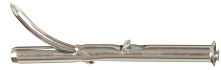

Het heeft even tijd gekost om wat moed te verzamelen, maar gisteren toch nog een kozijn geplaatst! De badkamerinstallateur heeft het "probleem" van de deuropening doorgeschoven, tegels strak er tegenaan, opening van 88cm breed, geen zin om daar weet in te slijpen dus met de schaaf in de weer om het kozijn aan beide kanten 1cm smaller te maken. Jullie aanwijzingen volgend:
IMG20220515193206.jpgril high tack er achter (geen puur, smalle kier)
Plug zodat ie naar boven spreid.
Met balkjes en klemmen. Helaas kwam dit kozijn uit een bananenboom, maakt het niet makkelijker. Nog steeds een klein beetje getordeerd helaas.
Deze kostte een hoop tijd maar denk dat ik nu de stapjes wel door heb. Mocht iemand nog zin en tijd hebben (of iemand weten) die de overige 3 kozijnen en 5 deuren wil en goed kan doen?! :p ik ga rustig aan door, 't komt vast af maar....
