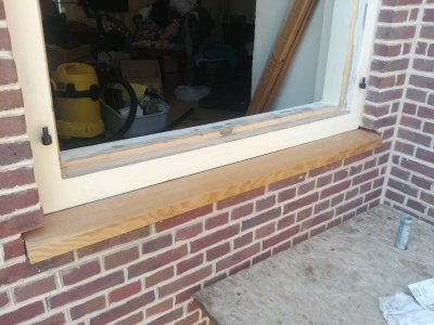

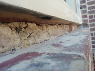

Goeiedag! Ik ben bezig om een raamkozijntje weer in oude glorie te herstellen. Nu moet ik nog een nieuwe dorpel onder het kozijn bevestigen maar ik ben nog zoekende naar de beste oplossing om deze te bevestigen. Ik kom zelf niet veel verder dan lijmen (dan twijfel ik nog tussen D4 bruislijm of een lijmkit), maar ik ben bang dat deze verbinding na een paar jaar gaat open staan. Ruimte om van onderaf te schroeven is er niet en het kozijn heeft geen sponning waar de dorpel in valt, achter de dorpel bevinden zich bakstenen zoals te zien op de foto's. Iemand een goeie tip?

Misschien geen antwoord op je vraag, maar waarom zou je daar een stuk hout in je gevel willen hebben?

Het kozijn moet geventileerd worden. Ik mis onder het kozijn een afdruiprand. Zat er oorspronkelijk ook een houten balk?
Ik zou het vervangen voor raamdorpelstenen of een (nep)stenen versie.

Het is een monumentaal pand en ik breng het in oude staat terug, er zat voorheen ook een houten dorpel. Er zit een waterhol in de nieuw te plaatsen dorpel. De vorige houten dorpel heeft het 150 jaar volgehouden dus ik denk dat met een goede behandeling het geen probleem is om wederom hout te gebruiken.

Epoxy is het beste. Loopt de dorpel wel genoeg af? Onderkant goed behandelen tegen vocht, kom je nooit meer bij..... liefste oude echte loodmenie. Succes.

Dit is het eindresultaat. Uiteindelijk gekozen voor TifaTix, iets goedkoper en elastischer dan Woodmax.

Ziet er top uit. Heb je nog schroeven gebruikt? Ik heb ze wel eens vanaf binnen vastgeschroefd en later de schroeven verwijderd.
