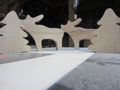

Ok, bedankt voor de filmpjes en tips, tuoh t’ is inderdaad een frees van…en dat hij agressief is in massief houd heb ik vandaag mogen ondervinden!
Deze morgen nog maar even geprobeerd, en een half uurtje later zat ik al in de wachtzaag bij de dokter! Wijsvinger uit de kop, geen lachertje dat kan ik je verzekeren, maar hij werkt nog!
Dan in de namiddag maar beginnen te schuren lukt wel maar duurt heeeel lang!
Ik zal dan toch maar eens gaan kijken voor een spiraalfrees.

Ja André, je hebt weer eens gelijk, besparen op snijgereedschap is dom.
Maar ik had wel op een paar plaatsen geïnformeerd en mijn freeswerkje uitgelegd, maar ja…
Ondertussen maar geschuurd en ik heb er al 4 die toonbaar zijn.
