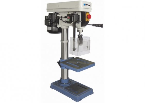

Ik heb zoiets als dit van Contimac. Ben ik tevreden over.
Ik heb ook gewerkt met de Bosch PBD 40 en die beviel ook uitstekend omdat deze mobieler is. Deze Contimac neem je niet makkelijk mee naar een klus.

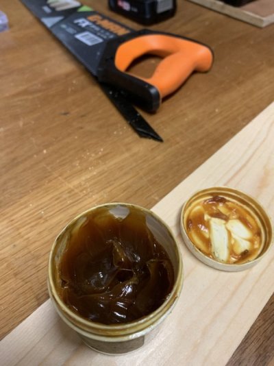

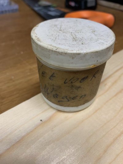

Beste allen, bedankt voor de alle reacties en raadgevingen. 👍 De discussie over roest, oliën en vetten wil ik van mijn kant afsluiten met de mededeling dat ik intussen mijn Wabeco ingevet heb met het potje vet van mijn vader zaliger wat ik al jaaaaren heb, evenals mijn vader die zeven jaar geleden, op 86 jarige leeftijd, is overleden en nooit noemenswaardig ziek is geweest... Als dat niet werk tegen roest en “stroefheid” weet ik het niet meer.... 😎
