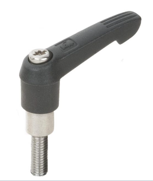

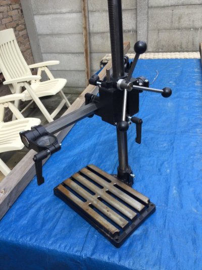

De inbusbouten zijn inderdaad een nadeel. Je moet elke keer de imbussleutel pakken om ze te stellen. Ik heb de imbusbouten vervangen door bouthendel, zie foto, willekeurig uit internet gehaald.
Later vervang ik ze door sterknop, omdat ze op sommige locaties van de kolom de hendels in de weg staan. Met name voor het stellen van horizontale ligger.
1 ding, koop alsjeblieft niet de bouthendels bij de Hornbach. Ik heb ze allemaal gebroken. Bij geringe kracht breekt intern de plastic kop en dan kost het je heel veel moeite om de bout eruit te halen. De details spaar ik jullie liever, en er kwamen heel wat woorden voorbij die zelfs een volwassene van schrikt.

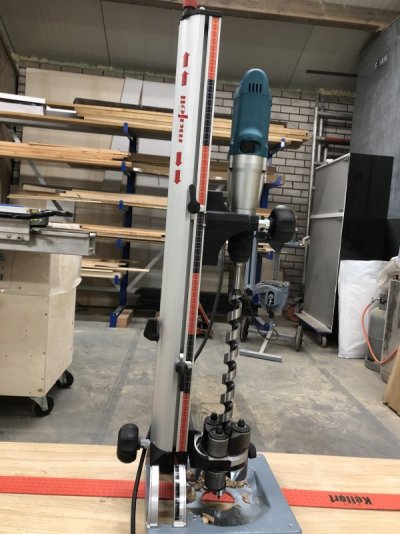

Zelf heb ik die van Mafell ,deze heeft 6 verstelbare gelagerde rollen voor exact haaks boren, en schuin verstelbaar
Voor de meeste hobbyisten is deze boorstandaard stevig aan de prijs. Er zijn wel andere manieren te vinden.
Beroepsmatig kan ik me goed voorstellen dat deze Mafell boorstandaard rendement heeft.

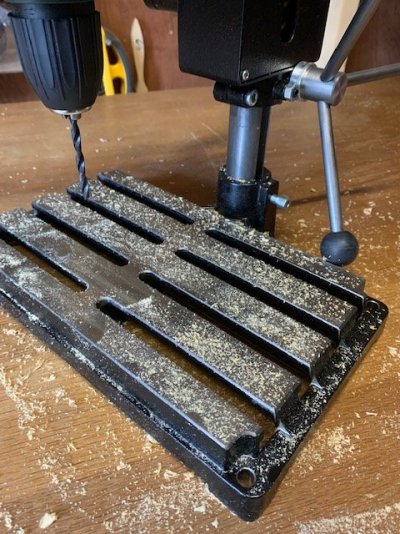

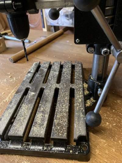

In antwoord op Joop van M. (Hoi..),... Ik heb vorige week de BF 1242 bij Wabeco op de site besteld. Met betalen was beetje problematisch maar lag ook enigszins aan AbnAmro... 🙈 ik had die bouthendels al bij Amazon gekocht. Heb er twee in gebruik en die twee op de horizontale as niet gebruikt hoewel ik denk dat ze daar het beste tot hun recht komen, maar dat is, zoals jij al zegt, lastig ivm de verstelhandel.... Ben trouwens wel benieuwd naar die sterknoppen die jij gaat installeren! Het gewicht van de standaard vind ik eerder een voordeel dan een nadeel...(tot nu toe!). Kheb wel een ander probleem... ik heb die “Drehkreuz” (voor de verticale as) erbij besteld en geïnstalleerd... Echter als ik nu de boormachine naar beneden draai loopt die “...” als snel vast zodat ik niet ver genoeg kan boren... Jij of iemand anders hier een oplossing voor of....?

Dag Joop, die Drehkreuz heb ik ook bij besteld, dit werkt inderdaad wat makkelijker.
Ik begrijp niet goed waarom je niet verder naar beneden komt. De mechanisme is een tandheugel principe en kan over de hele lengte gedraaid worden.
Je kunt ook deze vastzetten aan de kolom, dan gebruik je deze als boorkolom voor bedoeld is, Mbv veer mechanisme. Onder de Drehkreuz zit een inbusbout, die moet je dan los draaien. Een tip: als je deze boorstand wilt gebruiken, breng eerst de veer op spanning. Anders begint deze eerst met loze slag voordat een veerweerstand ontstaat.
En anders is het de boorstop. Dat is de vertikale pin links van de Drehkreuz (in het midden van de kolomkast) de inbusbout zit weer aan de linkerkant.
Dit wil weleens vastlopen, door bramen aan de pin of opstopping als gevolg van vuil. Het is jammer dat ze hier een zacht staalsoort hebben toegepast. Dan zou ik even ontbramen en licht invetten, of nog beter vervangen door hardere staalsoort pin toe te passen. Ik denk dat dit jouw boosdoener is.

Hoi Joop, hierbij een impressie... Hoop dat het duidelijk is. Mss doe ik iets verkeerd? Alvast bedankt en met vr.gr.

Probeer het volgende eens;
Op de 2e foto zie je links naast de driespaak een imbusboutje die geborgd is door een moer. Draai die moer eens voorzichtig los (leg even een stukje hout onder de boor). Waarschijnlijk komt het geheel nu in 1 keer naar beneden. Je kunt nu het imbusboutje opnieuw instellen zodat de geleider mooi strak langs de verticale as gaat. Hou met de imbussleutel het geheel op z'n plaats en draai de borgmoer opnieuw aan.

Hoi,
Heb geen ervaring met wabeco, maar ik zie op internet dat het Drehkreuz voor de hoogteverstelling aan de bovenkant zit en bij jou aan de onderkant.
Bekijk bijlage 102552
OMG.... 🤦‍♂️🤦‍♂️🤦‍♂️🤦‍♂️🤦‍♂️🤦‍♂️ Ben bang dat jij gelijk hebt. Ik schaam me dood 🙈🙈🙈 Denk dat jij gelijk hebt en dat ik ‘m dus verkeerd in elkaar gezet heb...... Kga morgen kijken.... (wel knap overigens van Wabeco dat ie het dus ook doet als je hem verkeerd in elkaar zet... 🥴)
