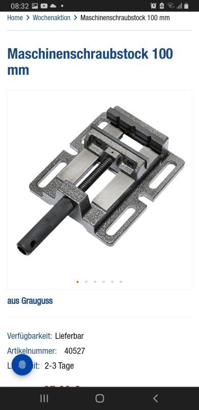

Is het nog verstandig om een klem mee te bestellen zoals op de foto? Ben sowieso van plan om ook zelf iets van een tafeltje te maken waar ik hoge objecten tegenaan kan klemmen. Maar deze klem zit met bouten vast dus niet echt makkelijk weghalen. Denk dat ik zelf wel iets maak met een paar MFT gaten en klemmen.

Een machineklem is erg makkelijk om er bij te hebben. Voor veel werk hoef je hem niet vast te zetten, maar kan je hem gewoon met de hand tegen houden.
