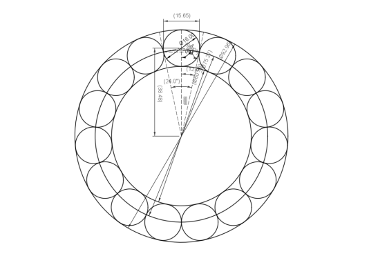

en mijn wiskundige interesse was gewekt doordat er bovenaan ruimte is tussen de knikkers.
Uit de berekening van 15 knikkers á16 mm, gedeeld door 3,1415927 (pi) volgde de diameter waar de knikkers tegen elkaar aan liggen.
dat geeft 15*16/pi=76,39 --> 60,39 & 92,39 mm voor binnen- & buitendiameter.
die berekening veronderstelt dat de raakpunten tussen aanliggende knikkers op een diagonaal van de knikker liggen maar dat klopt niet. (dit wordt duidelijker als je dit voor de geest haalt met bvb maar 3 of 4 knikkers.)

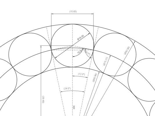

als ik mijn goniometrie even bovenhaal, zou ik het zo berekenen:
met 15 knikkers moet elke knikker een segment 360/15=24gr opvullen.

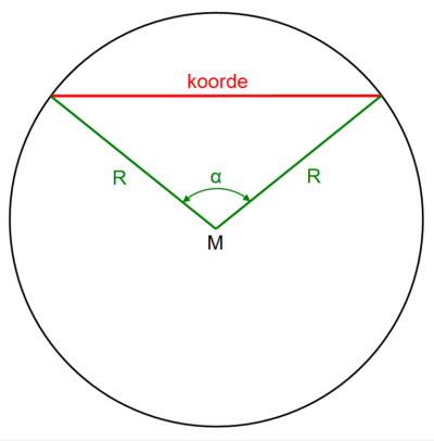

de lijn door de raakpunten tussen knikkers is een koorde van een knikker èn van de cirkel door de raakpunten tussen de knikkers.

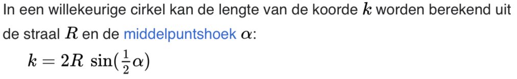

de koorde van een knikker =16*sin(180-90-12)=15,65mm
de koorde van cirkel door de raakpunten: k=D*sin(12) ==> D=16*sin(78)/sin(12)=75,27mm
de middelpunten van de knikkers zitten dan op een cirkel met diameter 75,27*cos(12) + 16*cos(78)=76,96 -- > 60,96 & 92,96 voor binnen- & buitendiameter.
dit wordt bevestigd door een schets in CAD

Je zult best gelijk hebben met je redenering, maar de ruimte tussen de knikkers heeft volgens mij te maken met
- afrondingsfouten met tellen
- knikkers die variëren van 15,5-16 mm
- handwerk wat met houtjeboutjemeetapparaat uitgevoerd is dus analoog gemeten met de allerhoogste aanwezige accuratesse en know how.

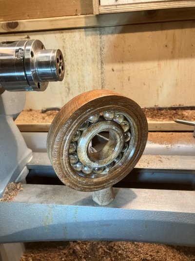

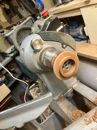

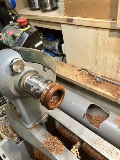

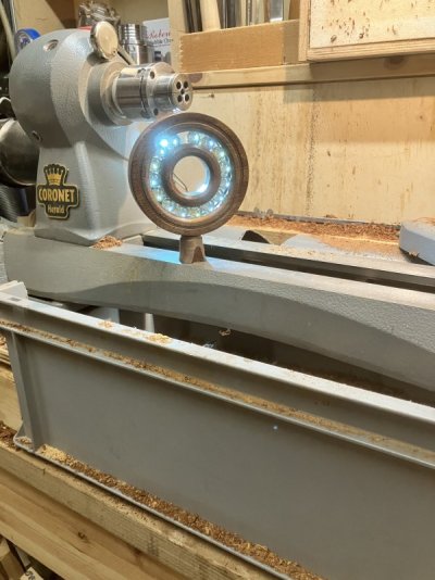

Vanmiddag nog eens een momentje uitgetrokken om eea te verfraaien en af te werken.
Zoals gezegd alles is nog demonteerbaar, dus het hele zwikje maar weer uit elkaar gehaald.IMG_8946.jpeg

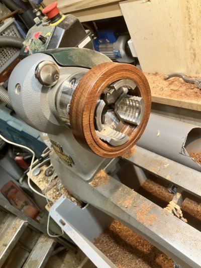

Eerst de buitenring maar weer ingespannen op de jumboklauw en een facetkant en een groefje in het vlak gedraaid met de spindelguts. Geschuurd tot korrel 320 en afgewerkt met shella wax.
Omgedraaid en de zelfde behandeling aan de andere kant. Mooi! Alleen het uiterst smalle stukje waar de klemnokken zitten blijft onbehandeld 🤔. Kom je ook niet bij …. 3 keer geprobeerd maar 3 keer op m’n vingers getikt door zo’n nok, auw, IMG_8947.jpegdus voor dat randje m’n diepe klauwen chuck gebruikt met een heeeeeele lichte klemspanning. Toen ging het wel zonder auw 😁IMG_8948.jpeg

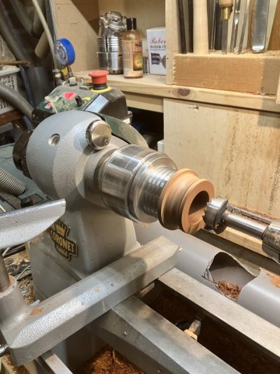

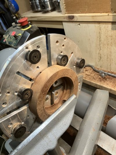

Daarna maar meteen de binnenring ingespannen om er een centraal gat in te boren tot halverwege. Achteraf bleek dat ik beter dieper had kunnen boren ivm het tegenboren…. Deze kant ook voorzien van facetten en afgewerkt met shella wax.IMG_8950.jpeg
Het geboorde gat gebruikt om de andere kant van de ring op te spannen op m’n sc 2 chuck om de laatste kant af te draaien en van facetten te voorzien IMG_8952.jpeg

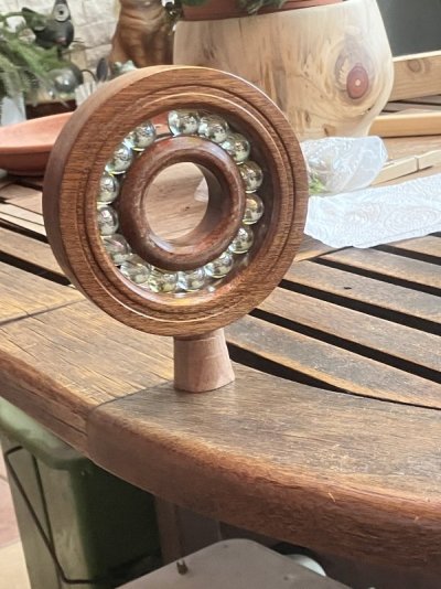

Hierna alles weer opnieuw gemonteerd en wahlaa , kijkt niet onaardig ( als ik het zelf mag zeggen). Met de nodige lichttdoorval kijkt het zelfs apart IMG_8953.jpegIMG_8957.jpeg
Tot zover de laatste update, tot nu toe was het een uitdaging maar wel leerzaam…..

@jorisvh Wat ik nog niet begrijp is: als de berekende binnen en buiten diameter groter moet zijn dan wat ik gedraaid heb wordt de ruimte tussen de knikkers toch groter?????
daar had ik dan weer niet aan gedacht 🫣
de berekening is volgens mij theoretisch wel goed, wordt ook bevestigd door de Fusion360 tekening.
ik denk dat het inderdaad een kwestie is van theorie vs praktijk: afmeting van de knikkers wijkt af, calibratie of meetmethode, …
je zou de 15 knikkers eens aanliggend in een geultje kunnen leggen en de totale lengte meten om de gemiddelde diameter te bepalen.
maar uiteindelijk, als het zo werkt is er geen probleem…

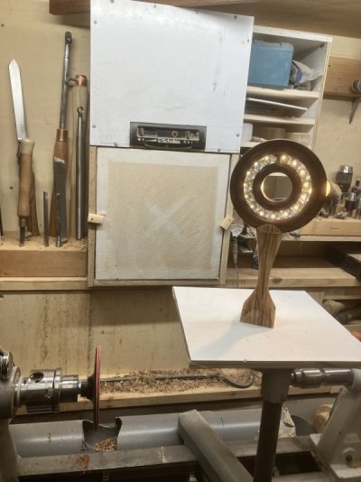

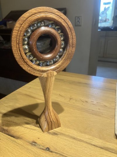

Van het maakproces heb ik helaas geen foto’s maar dit is het eindresultaat IMG_8997.jpeggeworden .Had mog een stukje muiricatara liggen en vond dat het voetje wat ik voor ogen had wel wat tekening mocht hebben en een beetje een afwijkende vorm, vandaar mijn keuze
Afgewerkt met aussie oil omdat het niet helemaal op een draaiende bank te politoeren was.IMG_9002.jpeg
