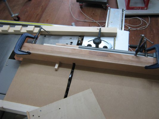

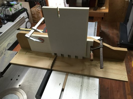

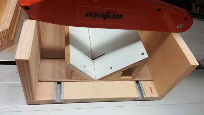

In een ander topic werd gevraagd om een foto van mijn afkortslede. Bij deze. Het is geimproviseerd, binnenkort ga ik een nieuwe maken die op de T-track past. Deze gaat nog vast op de geleider met twee schroefjes. Voor onder 45° zagen draai ik hem om. Het is makkelijk om in de bak hulpstukken te klemmen om bv. verticale stukken hout te zagen.
Wie heeft er nog meer een afkortslede te showen? Ben vooral benieuwd hoe je hem gebruikt, incl. hulpstukken, klemmen enz.

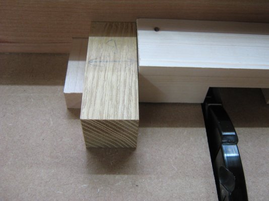

Je kunt hem ook upgraden met de hulpstukken van microjig. Een paar zwaluwstaarten er in frezen en je kunt allerlei klemmen kwijt.

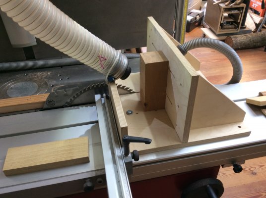

Ik heb er (nog) geen om te showen. Heb vorige week mijn nieuwe DeWalt 7492 gekregen, dus ik denk dat ik de vrije uurtjes van de kerstdagen ga gebruiken om er 1 te maken. Multiplex voor de slede zelf heb ik voldoende liggen, maar heeft er iemand tips welk hout te gebruiken voor de latjes die door de sleuven van de zaagtafel gaan lopen?

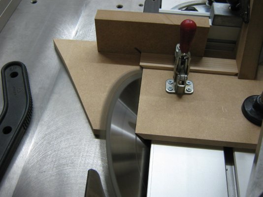

Slim gedaan, 45 en 90° én verticaal in 1 hulpstuk verwerkt (y) .
Dit lost in ieder geval een deel van het opbergprobleem op. Als je alle jigs maakt die "best handig" zijn, heb je een extra schuur nodig om die rotdingen op te bergen.
Vaak worden er strips gemaakt van die kunststof snijplanken, maar een latje beukenhout of ander hardhout kan natuurlijk ook. Even insmeren met kaarsvet of boenwas en het glijdt als de beste.

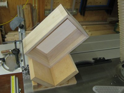

Hierbij nog een oude die ik met name gebruik voor kistjes. Ga ik eens een nieuwe voor maken zoals onlang in Tools and Shops van FWW te zien was.
En deze hieronder heb ik gebruikt voor het zagen van groeven in het blokrooster dat ik voor de sleepboot van mijn neef heb gemaakt.

Ik zie dat er gewone lijmklemmen gebruikt worden voor de slede op zijn plek te houden.
In de filmpjes van Holzwerken TV wordt telkens gewaarschuwd enkel snelspanners (eenhandsklemmen) te gebruiken omdat schroefklemmen kunnen los trillen. Iets wat ook mijn ervaring is.

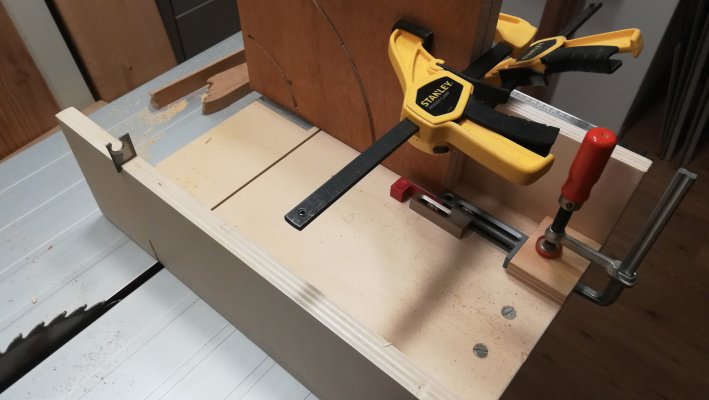

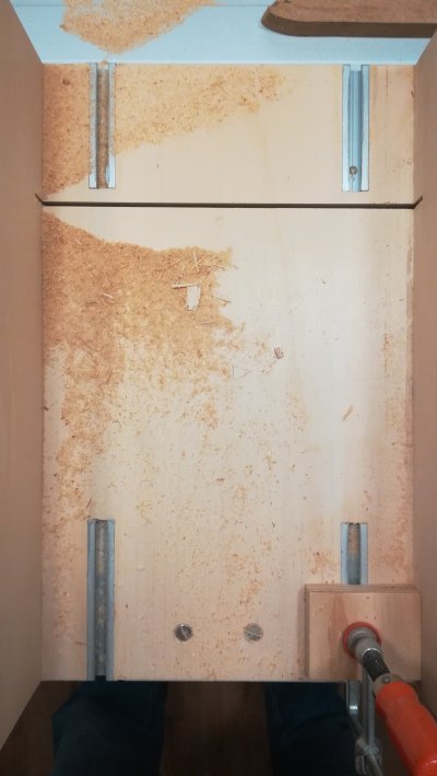

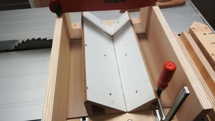

Vandaag versie twee gemaakt. Iets groter, met vier korte T-tracks en vastgemaakt op de in2tools combinatierail.
Hij mag nog beter haaks afgesteld worden en door het klemmen wipt het andere uiteinde (bij de zaag) een beetje omhoog.
Maar verder al weer blij met de verbetering. Meteen gebruikt om wat groeven te zagen.
