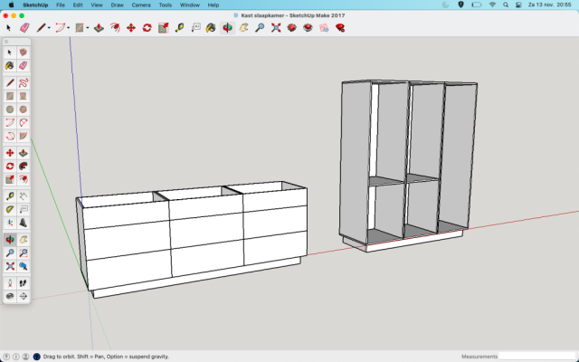

Ik maak voor op onze slaapkamer 2 nieuwe kledingkasten zodat we eindelijk genoeg plek hebben om de verhuisdozen uit te pakken.
Als basis gebruik ik de corpus van de IKEA Metod keukenkasten want deze zijn steviger dan de PAX. Er komt een deel van 3 lage kasten en een deel met 3 hoge kasten. De zijpanelen, deuren en ladefronten zal ik zelf maken, waarschijnlijk van gefineerd MDF. Hierdoor kan ik ook de hoogte van de lades aanpassen zodat de ruimte wat beter wordt benut.
Hieronder een schetsje van het geheel, er komen uiteraard nog deuren voor de hoge kasten.
Mochten jullie nog adviezen hebben dan hoor ik dat graag. Ik zit bijvoorbeeld te twijfelen of ik gebruik zal maken van de stelpoten van de IKEA of dat ik zelf een sokkel zal maken van MDF waartegen ik dan een plint kan lijmen. De IKEA poten schijnen niet zo best te zijn...

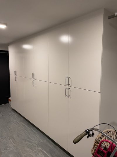

In de garage, (nou ja, is geheel geïsoleerd, dus garage is niet het juiste woord) heb ik 6 van die Method kasten 220 hoog geplaatst.
Ik heb de rail van Ikea gebruikt en de kasten daar aan opgehangen, onder de kast zitten de stelpoten en zo heb ik alles waterpas en strak in lijn gekregen.
Aan de achterzijde heb ik rest stukken hout geplaatst en met een paar dotjes hightec lijm vast gelijmd.

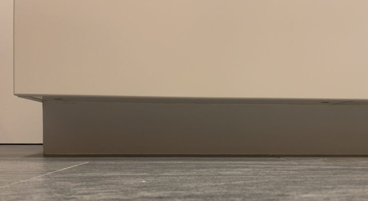

Tussen de poten heb ik een aantal strookjes gezaagd underlayment gelijmd en vervolgens stroken multiplex daartegen gelijmd en geschroefd. Gaatjes dicht gesmeerd, en geschilderd.
Ziet er strak en netjes uit, beter dan die plastice Ikea plint.
Tussen het plafond en de kast heb ik het ook dicht gemaakt, is alleen maar goed voor stof opslag.plint.jpgkast.jpg
