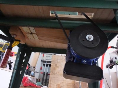

Bijtel, hoe heb je de V-snaar aan de bijtelas gemonteerd? Ik ben sinds kort ook eigenaar van een Kity 636 en wil daar net zo'n motor onder hangen als jij hebt gedaan. Ik kan op de foto alleen niet zien hoe de V-snaar aan de beitelas vast zit. Op de beitelas zit een dubbele vlakke poelie. Heb je die ook vervangen door een V-snaar-poelie? De dubbele vlakke poelie drijft namelijk met een kleine vlakke snaar meteen weer de rollen aan. Een V-snaar versie van de specifieke kity-poelie kan ik nergens vinden dus ik ben heel benieuwd hoe jij dit hebt opgelost.
Bijtel
31 jan 2012
3.289
336
Goeree-Overflakkee

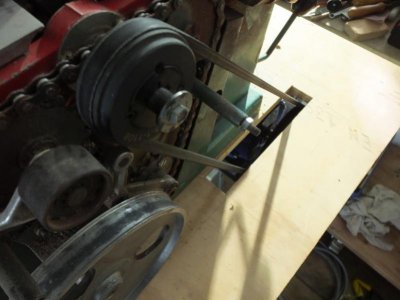

Die dubbele vlakke poelie is er af (hydrolisch eraf laten persen). De snaar voor aandrijving van de rollen heeft twee loopvlakken, voor twee snelheden. De één op de poelie, de ander is de as zelf. Ik had hem altijd al op de as staan. Dus daar was geen vervanging voor nodig. Ik zal er nog eens een foto van maken.
kahlbatsch
14 okt 2015
91
Lansingerland
Dankjewel, een foto zou inderdaad zeer welkom zijn! De poelie op de beitelas hydraulisch eraf laten persen? Dit kan dus niet met een gewone kleine poelietrekker?

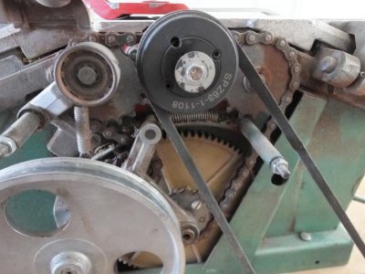

Dank voor de foto! Bij mij wil de poelie er ook niet af komen met een poelietrekker en wd40, hij zit muurvast. Ook Door de kracht van de poelietrekker, is nu ook het binnenschroefdraad aan het begin iets beschadigd want de schroef wil er niet meer in. Enig idee hoe dit op te lossen? Met een draadtapsetje van de Lidl wellicht weer het schroefdraad herstellen?

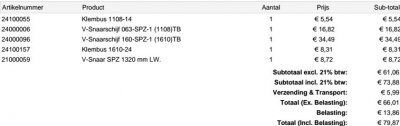

Ik heb nog één vraag: Waar heb je beide poelies gekocht?

De genoemde vlakke riemschijf zit er op gekrompen op een gekarteld oppervlak. Zit muurvast en behoeft geen extra bevestiging of spiebaan.
Een tweepoot trekker erop zetten, schijf voorzichtig met brander opwarmen, en trekker onder lichte spanning houden / nadraaien maar let op, Aluminium verkleurd onder de brander nagenoeg niet zoals staal en is "floep" onder je vlam verdwenen!

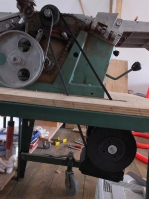

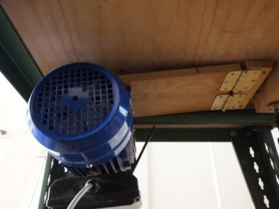

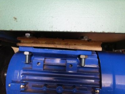

De machine heeft weer een update gekregen. Op een (ingekort) onderstel gezet en de motor eronder gehangen. Was nog heel wat gepuzzel, de snaar loopt vlak langs een ander onderdeel. Maar zo goed ik kan zien werkt het prima. De snaar wordt door het gewicht van de motor op spanning gezet. Met een eikenhouten plankje aan scharnieren. Het plankje zou eigenlijk nog iets stijver moeten zijn, bij buigt wat scheluw. Gelukkig niet zoveel als het underlayment in de testopstelling.
Vanaf de andere kant
Buigt nog teveel
Past nét
Grenslandservice
11 apr 2017
38
Silvolde
Mooi opgebouwd op het onderstel.
Waarom de motor niet direct en vast aan blad, dan de machine in de sleufgaten spannen. Dan heb je een solide montage en gespannen aandrijving. Zo is het origineel ook bedacht en werkt prima.
Misschien kun je met draadstangen nog enige fixatie en stel weg realiseren.
Ik verwacht dat de motor onder last bij schaven uit de riem klimt en gaat slippen. Aandachtsmomentje...

Het spannen met alleen die slobgaten had ik in de oude situatie en vond ik niet goed werken. Ik denk dat dit nu ook alleen past met een kortere riem.

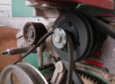

Bijtel, je hebt een PM. Vraagje: hoe heb je de schijf op de as van de beitel gemonteerd? Daar zit geen spie op? Draait deze niet door?
