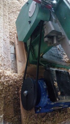

Weer even een update. De 2.2kW motor was te krachtig voor de poeilies met vlakke riem. Ik heb de machine dus omgebouwd voor een V-snaar. Dit was nog best lastig.

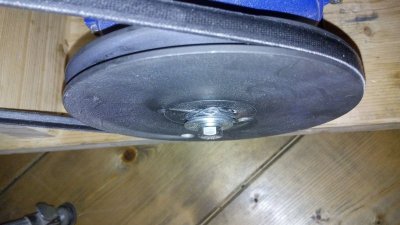

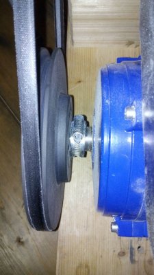

De poelie zit wat te ruim om de motoras, daardoor gaat ie trillen en schuif ie heen en weer. De V-snaar beschadigd en wordt warm.
Het schuiven provisorisch opgelost door een slangenklem en een stuk draad:
Het trillen is nog niet helemaal weg, dus de V-snaar wordt nog aardig warm. Maar ik denk dat ie daar wel tegen kan.

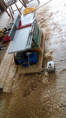

Ik kan in ieder geval weer snippers maken!
Alles is ook weer netjes schoon en gesmeerd. Het afstellen was ook nog een lastig klusje, maar het is goed gelukt. Binnenkort ook eens proberen een brede plank er doorheen te duwen.
Hij geeft mooie snippers, heb al een grote vuilniszak vol gemaakt. Goede compost voor in de tuin :)

Die poelie zit absoluut niet goed gemonteerd.
Kijk uit want zo'n stukkie staal aan het rollen met 3000rpm is geen pretje.
De klembus moet losgedraaid net om de as passen. vervolgens kun je hem in de poelie draaien en zal deze door de conische vorm vernauwen en klem komen te zitten tussen as en poelie.
Ik wil niet veel zeggen maar dit is m.i. toch linke soep Bijtel, wat Hans al zegt als die schijf los schiet dan zijn de rapen gaar. Je moet er toch niet aan denken dat er een klein kind voorbij loopt en die poelie komt los van de as!

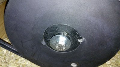

Bedankt voor de waarschuwing. Los komen gaat niet gebeuren, want ik heb op de as een ring+bout gezet. Maar er moet dus wel een betere oplossing komen.
De as van de motor is 24mm, en de klembus ook. In theorie dan. Ik zal eens nameten welke van de twee afwijkt.
Hoe werkt zo'n klembus? Er gaat alleen een inbusboutje tussen de klembus en poelie, die klemt niets. Er zit nog wel een tweede boutje bij, maar daar is geen plek voor.

Ik kan het slecht zien op de foto maar misschien zit het hele ding achterstevoren?
Normaliter heb je 2 boutjes/inbusstiften en openingen in de klembus.
De twee symmetrisch tegenover elkaar geplaatste openingen bevatten geen draad in de bus en moeten uitgelijnd worden met de snaarschijf die daar wel draad heeft.
Zodoende kun je met de boutjes de bus in de schijf persen (en daarmee vernauwen rond de as).
Er is vaak nog een derde gat tegenover de compressiespleet in de bus, hierbij is het precies andersom.
Er zit daar draad in de bus en niet in de schijf. Hiermee kun je bus demonteren.
Succes! Ik heb het pas ook voor het eerst gedaan. Even goed kijken hoe het werkt en dan zul je zien dat het achteraf simpel is :)
Kun je als je draadjes en ringetjes wegsmijten, die veroorzaken alleen maar onbalans.

Weet je zeker dat die poelie of die klembus niet andersom t.o.v. elkaar gemonteerd moeten worden?
Zo'n taperlock systeem werkt doordat de binnenste bus (die een snede over de lengte heeft, en dus iets van diameter kan veranderen) een conische buitenkant heeft. Als daar de poelie (met een conische binnenkant) overheen getrokken wordt met het inbusboutje, klemt de binnenste bus zich vast op de as. Er is ook een 2e gat voor een inbusbout: dat kun je gebruiken om de poelie weer van de bus af te duwen, zodat je het geheel kunt demonteren.
Zat er geen handleiding bij? Iets als http://www.fptgroup.com/dss/docs/690_06_Fenner_Taper_Lock_Installation.pdf of http://www.kim-ketten-gmbh.de/pdf/pdf_de_1219852959.pdf
Als de as, de binnenste bus en de poelie bij elkaar passen, moet het geheel muurvast zitten en recht (zonder slingering) draaien.

Typisch gevalletje RTFM :rolleyes: (die er niet bij zat)
Ik heb er zo'n beetje alles aan fout gedaan: Verkeerd om gemonteerd, een kwartslag gedraaid, een boutje te weinig en op de verkeerde plek :mad:
Dat gaan we maar snel veranderen. Bedankt!
