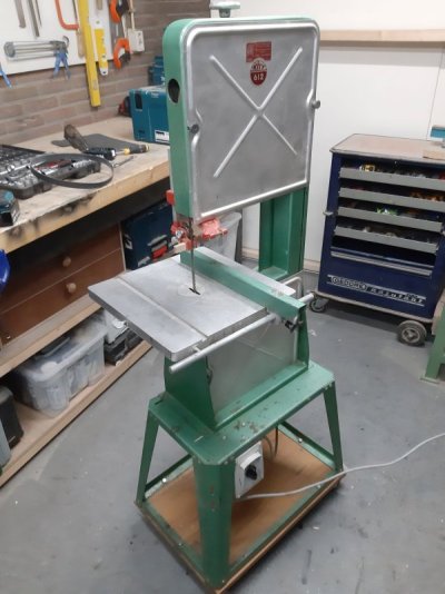

Beste Forummers,
Ik heb een kity 612 lintzaag gekocht en valt mij op dat de riem naar de buitenkant van de bovenste poelie draait. De stel mogelijkheden heb ik al geprobeerd maar dit mocht niet baten. De aandrijfriem lijkt nog goed. Iemand nog een idee?

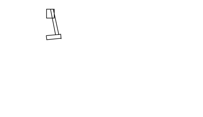

Ik heb de motor wat gekanteld en nu staat hij schuin ( op de tekening even overdreven voor de duidelijkheid). Als ik de band er dan goed op leg en de machine start, draait hij heel even goed. Dan schiet hij direct weer naar de rand van de bovenste poelie. De motor heeft 4 bevestigings punten, ik heb aan 1 kant totaal 4 ringen (2 voor elk gat) gebruikt om de motor/poelie te laten kantelen. Kortom: het deed niet veel.
De bovenste poelie is wel wat schuin in gesleten, ik kreeg steeds meer het gevoel dat het hier aan ligt. ik krijg de poelie er echter niet af. Het inbusboutje wat er in zit heb ik er uitgedraaid, maar hij zit muur vast. moet ik hier een poelietrekker voor gebruiken of zie ik iets over het hoofd? En dan als laatst nog een vraag: is er misschien iemand in de omgeving Zwolle die de poelie recht kan draaien? of moet ik een nieuwe kopen?

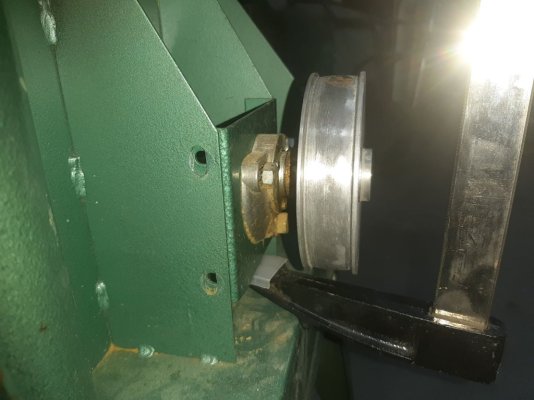

Een platte riem poelie slijt nauwelijks. Zijn beide poelies vlak, of is er een bol? Hoe zit de motor vast? Als het mogelijk is, voorzie je verhaal dan van relevante foto's. Zowel van de zaag, als de motor kant. Je hebt aan de afstelling van het onderste zaagwiel gedraaid. Zit dit nu weer goed? Loopt je zaag mooi over de wielen?

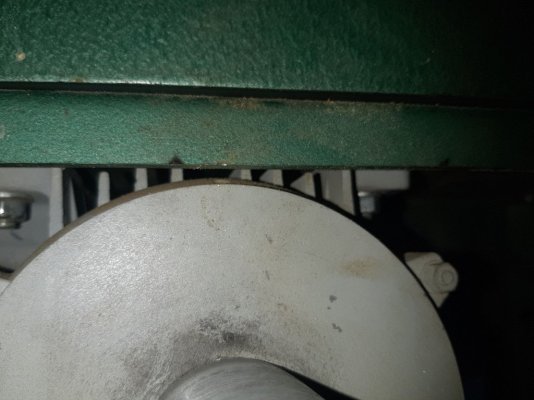

Hier wat foto's. Hier heb ik een foto van de bovenste poelie. De boutjes zitten er nu uiteraard wel in. hij is wat bol zoals te zien. En wat extra fotos voor de duidelijkheid.nieuwe afbeelding 3.jpg
    113,9 KB · Weergaven: 17
    105,3 KB · Weergaven: 17

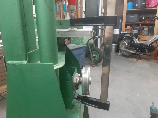

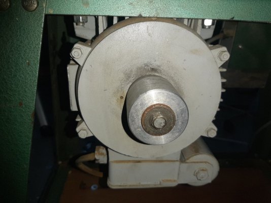

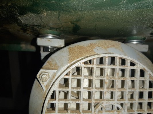

Dus je moet aan de motorzijde stellen. Wat zitten daar voor mogelijkheden?
hierbij wat fotos van de motor en bevestiging hiervan. Stelmogelijkheden zijn er weinig. wel heb ik dus 2 ringen aan de achterkant er tussen gedaan.
    156,4 KB · Weergaven: 16
    129,7 KB · Weergaven: 14
    125,8 KB · Weergaven: 13
    113,9 KB · Weergaven: 14
