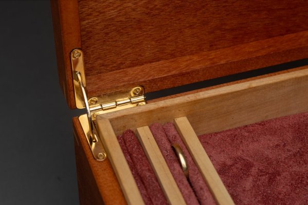

heb scharnieren van 8mm bij baptist besteld.
Het kistje waar ik nu mee bezig ben heeft wanden van 11mm.
dat gaat wel lukken.
9mm wanden weet ik niet hoe je dat mooi weg kunt werken.
Ik laat wel even zien als ik ze ingefreesd heb.

Wij hadden al wat problemen met 13-14 mm. De mijne was klaar maar met schuren brak het stukje naast het scharnier af 3 mm kops hout en ik schuurde met de hand. Bij andere gebeurde dit soms eerder. 14 mm - 8mm = 6 / 2 = 3mm links en recht van het scharnier. Dat is nog steeeds niet veel.
Dit was met een quadrant scharnier, neem ik aan? Ik ga voor bladscharnieren in de achterwand. De bovenste rand daarvan ga ik wel verdikken met een strookje hout, want zelfs een blad van 8 mm in een wanddikte van 9 mm dik vind ik moedig. Maar als ik de foto's van @Doubledot zie (reactie #35), hoeft het niet veel meer te zijn.
@Doubledot welke scharnieren heb je gebruikt en wat was de wanddikte?
Ik heb deze gemaakt toen ik in Zweden woonde, dus heb geen weblink voor je 😉 maar het is een gefreesd messing bladscharnier, +-12mm wanddikte had het doosje, dus ik kon ze netjes inlaten.

Mooi gedaan. Hier is het scharnier aan de kant gezet. Hierdoor hou je 3mm over. Mij 8 mm scharnieren zet ik in het midden en heb dan 2 mm per zijde over. Dit is natuurlijk ook afhankelijk van het type scharnier. Ziet er prima uit.

Mijn kistje is klaar, hier kun je de scharnieren van 8mm breed zien op een 11mm wandje.

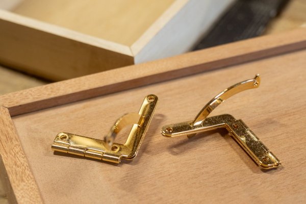

Zo'n quadrant scharnier is erg mooi inderdaad. Bij dit project gaat het niet omdat het deksel inliggend is, maar ik wil zeker eens een kistje daarmee maken.

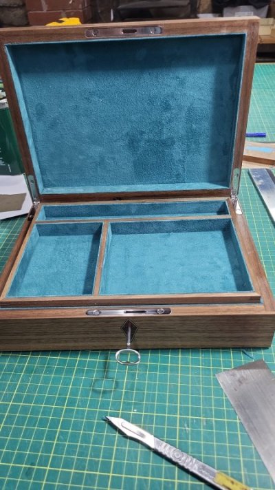

Kleine update uit de werkplaats trouwens.
De korte schotten achter heb ik opnieuw gemaakt omdat die iets te kort waren, nu past alles strak.
De achterwand is op hoogte gemaakt. Daar kwam een strip van 4x9 mm vanaf, perfect om de achterwand mee op te dikken.
Het deksel is ook grof op breedte gezaagd, die wordt pas gemaakt als de kist gelijmd is. Wel is het deksel zo'n 2-3 mm te kort, het kwam nét niet uit met de drie plankjes die ik had. Gelukkig heb ik nog een stripje over (van het middenschot) om eraan te lijmen.
Gisteren nog een mooi stuk donkergroen fluwelen gevonden om op de bodem te lijmen. Het is vrij dunne stof, dus ik denk dat ik daarvoor een spuitbus contactlijm (n.a.v. dit onderwerp: Een kastenwand met eiken fineer) ga scoren. Tenzij jullie nog tips hebben? (Liefst voor niet al te exotisch spul)

Voor de scharnieren twijfel ik nog tussen onderstaande. De achterwand ga ik lokaal opdikken tot +/- 14 mm, dus er kan een iets breder scharnier in. Bij alle andere dan de eerste zal ik iets moeten bedenken om de hoekopening te beperken, al dan niet met een kettinkje of lint aan de binnenkant van het deksel.

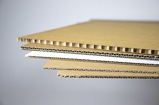

Bekijk bijlage 152984
Dit is golfkarton. Mooi dun karton is b.v. passe-partout karton 1,5 mm of dun tweezijdig wit karton vanaf 1 mm. Wim en ik heb bij dezelfde Engelsman een cursus gedaan en daar gebruikten we dun tweezijdig wit karton.
Als ik nu karton zou moeten kopen om een kistje van binnen met suede of velours af te moeten werken zou ik een keer het iets stevigere passe-partout karton kopen.

Nog meningen over de scharnieren? Ik heb gisteren gekeken en gemeten op de kist, 20 mm. is (optisch) in ieder geval te klein voor de breedte van het deksel. Zelfs 30 mm lijkt me (optisch) klein. Ik neig naar één van onderstaande. Bij de tweede variant blijft de vraag: hoe op een elegante manier de hoekopening te beperken?

Volgens mij snap ik nu wat je bedoelt, @Wim Kluck . Het karton wordt passend gemaakt nadat de bodem al in het kistje zit, en door de bekleding eerst aan het karton te lijmen is het kreukvrij op de bodem te krijgen.
Mijn opzet is iets anders, waarbij het niet nodig is. Bij mij wordt de bodem van onderaf in een sponning geplaatst, en zoals ik nu voorzie met heel kleine draadnagels vastgezet. Ook wordt enkel de bodem bekleed, de wanden niet.
Ik kan dus het velours direct op de bodem bevestigen en op maat maken, en het geheel van onderaf monteren.
