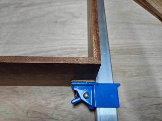

Het is halfhout geworden. Verstek was sowieso afgeschreven, en splines vind ik niet mooi.

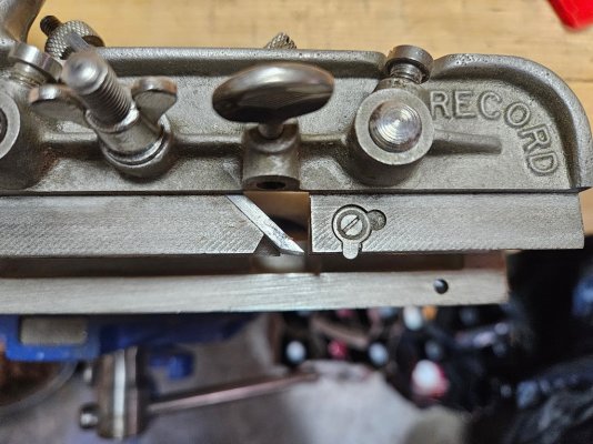

De sponning voor de halfhoutverbinding heb ik gemaakt met een Record 050 combinatieschaaf. Ik heb een haat-liefde verhouding met deze schaaf, meestal kost het me even om er fijn mee te werken.
Dwars op de draad schaven ging goed met de voorsnijder. Maar de voorsnijder steekt ook erg ver onder de zool uit, waardoor het moeilijk is om vlak te schaven. Als de sponning bijna op diepte is, moet de voorsnijder ook weer weg, anders snijd de voorsnijder te diep. Dat kan alleen door de diepteaanslag weg te halen en die vervolgens opnieuw in te stellen. Voor het laatste stukje heb ik met een beitel de vezels moeten snijden.
Al met al is dat een onhandig, het onderbreekt het werk maar ook de nauwkeurigheid.
Iemand tips hoe dat handiger kan met deze schaaf?

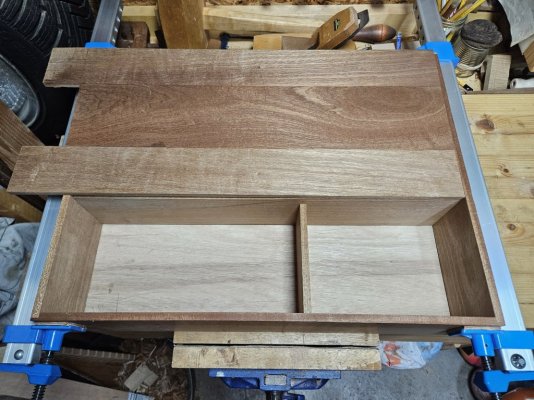

De volgende hobbel: het hardhout multiplex wat ik heb (op de foto ook al als bodem neergelegd) is maar 3.6 mm dik, niet de 6 mm. die ik dacht, en mijn kleinste beitel is 6 mm. Qua dikte vind ik het wel passend. Goede reden om ergens een 4 mm steekbeitel vandaan te halen. Heeft iemand er toevallig een over?

Even de slijptol in een oud hss schaafmes zetten? Kan je zelf elk smal beiteltje maken, dat binnen de breedte van het oude schaafmes valt. Hoe dik zijn je originele schaafbeitels?
Excuus voor de verwarring. Ik zoek een 4 mm steekbeitel voor de groeven. De groeven voor de tussenschotten worden niet doorlopend, dus die kan ik niet met de combinatieschaaf maken. Dat wordt "ouderwets" uithakken en -steken, vandaar een 4 mm steekbeitel.
Anders was dat wel een leuk project geweest ja.

De groef voor het schotje, loopt natuurlijk niet door, maar start in de groef van de bodem. Maar je hebt toch aan een 4mm gewone beitel ook genoeg? De langskanten steek je toch met een passende steekbeitel? Je hoeft daarna toch alleen de bodem even na te lopen?
Goedemorgen zeg, ik bedoelde een gewone steekbeitel inderdaad. Ik heb het gelijk gecorrigeerd.
Verder inderdaad precies zoals je zegt. Langskanten met een brede beitel, en dan de bodem nalopen met de 4 mm beitel.
De bodem komt in een sponning, niet in een groef. De groeven voor de schotjes maak ik eerst, daarna de sponning voor de bodem. Zo hou ik een fijn referentievlak om de groeven uit te tekenen.

Als je van een kant af kan schaven, dan klem je een aanslagblokje op je hout en kan je ze er zo met een sponningschaaf in schaven. Dan heb je geen beitels nodig.

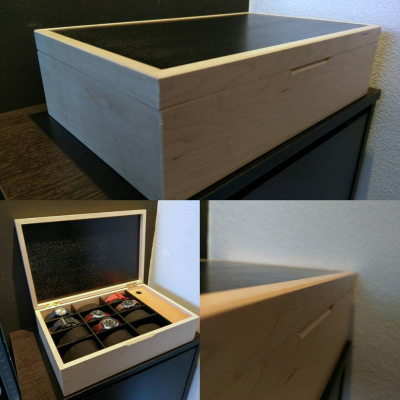

Als scharnier kom ik snel op kleine bladscharnieren (25x25 mm of 29x17 mm, bijvoorbeeld) of een smal pianoscharnier. De achterkant is 9 mm dik. De klep wordt ook 8-9 mm dik, en zo'n 50 cm. breed en 20 cm diep. Is er voldoende hout voor die scharnieren?
Ik heb recent een kistje gemaakt met krap 10mm dik deksel waarbij ik de schroeven er doorheen geschroefd heb en afgevijld. Geeft best een mooi effect, vond ik zelf.

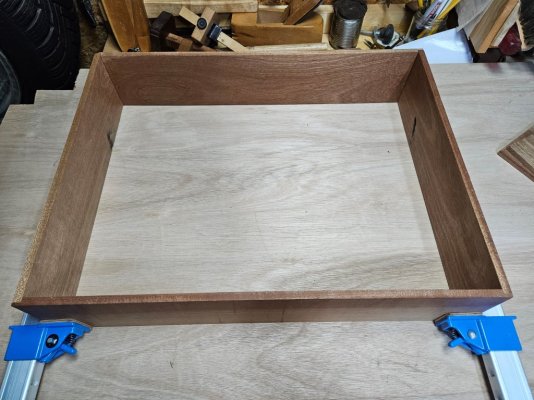

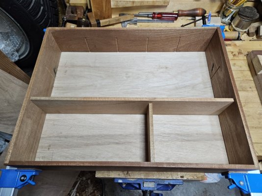

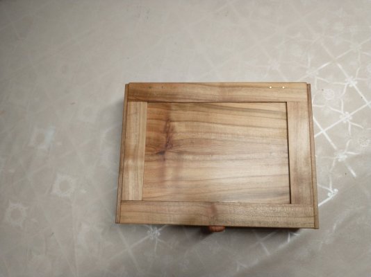

Eindelijk weer een update, er was wat tijd om een paar uur onafgebroken te kunnen werken.

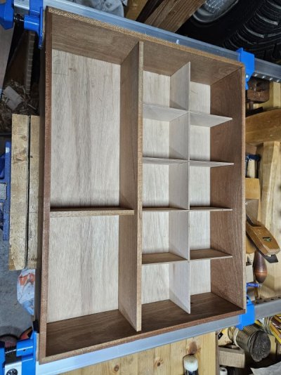

De vakken indeling zit er inmiddels in (maar de multiplex schotten moeten opnieuw), de bodemplaat is op maat, en het paneel voor het deksel is gelijmd. Het deksel is nog niet op maat, maar de laatste foto geeft een beeld van hoe het wordt.
Paar leerpunten weer:
1) Voorzichtiger zijn met schaven. Het deksel steunt op het middenschot, maar die is iets te laat geschaafd, waardoor het deksel te diep zakt. Dat is nu alleen nog te corrigeren door de zijkanten iets lager te maken.
2) De korte multiplex schotten zijn net te kort. Ik had er één gemaakt en de rest gekopieerd, maar die eerste zat dus niet strak genoeg. Nu rammelt het teveel, maar kunnen de schotjes ook makkelijk los. Misschien maak ik de groef ook nog iets dieper, die is nu iets meer dan 2 mm.
3) Ik heb er geen rekening mee gehouden dat de achterkant ook nog lager wordt dan de zijkanten. Met de hoekverbinding wordt het misschien een beetje raar als er achter een hoekje mist. Of ik lijm daar een stukje contrasterend hout om de lijn weer rechthoekig te maken.
4) Ik moet op zoek naar kleine scharnieren. Vanwege punt 3 is er ook niet genoeg hout om een ingeboorde pen als scharnier te gebruiken.
Als iemand een goed adresje weet voor kleine scharnieren, passend op een wandje van 9 mm, hoor ik het graag!
Komend weekend ga ik op pad voor fluwelen bekleding voor de bodem. Mogelijk dat ik nog extra meeneem om eventueel ook de multiplex vakken te doen, hoewel die er zo ook prima uitzien.

Gaaf dat je ons meeneemt op je reis om een mooi kistje te maken. 9 mm is niet veel om een scharniertje in te laten, het scharnier moet qua robuustheid ook passen bij het kistje. Ik zou, is helaas wel weer extra werk voor je, overwegen om de achterkant iets dikker te maken door er aan de binnenkant 4 mm dik hout er in te lijmen.
Hier een link naar Baptist, zij hebben een aardige collectie meubelscharniertjes, van goedkoop tot aan de mooie Brusso scharnieren.

@Paul90 ben je bekend met Kisch in Amsterdam? Leverancier van ook meer speciaalbeslag.
In dit soort kistjes zie je vaker zoiets.
Bodem zou ik in een groef leggen, om reden van stevigheid (je zit opgesloten, je "hangt" dan niet aan schroeven met je bodem".

@Doubledot dat soort scharnieren had ik gezien, maar mijn deksel wordt inliggend. En het past ook niet met de wanddikte van 9 mm.
Ze zijn trouwens 8mm breed dus niet voor jouw 9 mm wanddikte.
Hoeveel wanddikte zou ik nodig hebben voor een scharnier van +/- 8 mm?
Voortbordurend op het idee van @jaap kan ik voor de scharnieren een klein blokje aan de wand lijmen om lokaal op te dikken. De schotten liggen ongeveer 1 cm. onder het deksel, dus daar is nog ruimte voor.
De bodem is inliggend gemaakt inderdaad. De sponning is ~6 mm diep, de bodem is 3.6 mm multiplex + de dikte van de fluwelen bekleding.

@Paul90 een sponning heeft twee open kanten, een groef slechts een. Spraakverwarring hier dan misschien?
Qua scharnier wil je dus een inliggend klepje maken van slechts 9mm dikte? Hmm, dat zijn inderdaad verdomme kleine scharniertjes. Allicht een bladscharnier 270gr openklappen en aan de binnenzijde van je klep monteren ipv op de kopse kant? Dus met de klep dicht is het scharnier 270gr geopend, met de klep open 180gr.
5.832
2.805
Als je de achterkant opdikt zou ik een heel vakje vullen en in het deksel een stripje over hele lengte. Of ook het kistje over de hele lengte, maar dan moet je het binnenwerk weer aanpassen.
Als je het kistje opendoet moet het ook mooi en technisch opgeruimd er uit zien. Een pianoscharnier is niet mooi, niet strak. 2 losse scharniertjes staat beter.
En zo'n sigarenkistje sluiting vind ik persoonlijk foeilelijk, doet in mijn beleving afbreuk aan al het werk wat je er in stopt.
Met wat fantasie, speuren op www zijn daar zulke mooie oplossingen in hout voor te bedenken, van alleen een kleine uitsparing tot mooie weggewerkte stripjes contrasterend hout etc.
Ik dacht in eerste instantie aan twee afgeschuinde blokje, maar daarna kwam inderdaad snel het idee om een strip over de volledige breedte te maken. Die strip kan dan afsluiten met de bovenkant van het binnenwerk, waardoor het er van bovenaf netjes uit ziet zonder ruimte te verliezen aan de binnenkant.
