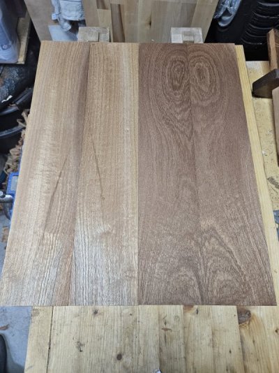

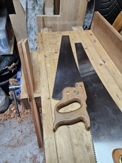

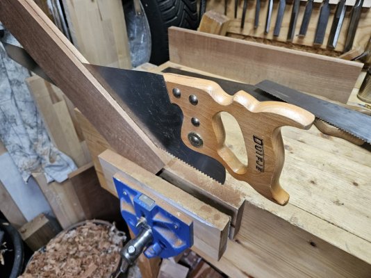

Er is wat vooruitgang.. Na een hoop zweet, "ellebogenvet" en kaarsvet is de eerste plank opgedeeld in 4 plankjes.
Eerst de plank vlak en op dikte geschaafd, toen door de lengte geschulpt, de zaagkant haaks geschaafd, en toen beide planken in de dikte doormidden gezaagd (de eerste plank gedaan met dit 6 tpi Duifje, daarna overgestapt op een 6 tpi zaag van ruim 65 cm. lang en met een hoger zaagblad).
Op dit moment kwam een lintzaag ineens heel hoog op het verlanglijstje, mocht ik ooit ruimte krijgen voor machines.
Na zagen en schaven waren de planken nog mooi een ruime 9 mm dik. Leuk detail: het zaagblad is 0.8 mm dik, de zaagsnede 1.1 mm. De zaagsnede was niet perfect recht en het verlies was uiteindelijk net geen 3 mm.
De plank opdelen in 4 stukken heeft me, inclusief schaven, zo'n 2 uur gekost. Ik was erg blij dat het klaar was, en toen realiseerde ik me dat ik dit nog eens moet doet voor de zijkanten en het deksel om überhaupt verder te kunnen... Gelukkig ging de volgende al iets sneller.
Ik ben ook heel content met dit iepenhout. Het is dankbaar om mee te werken met handgereedschap. Stevig hout, met fijne jaarringen, wat niet onder doet voor eiken of beuken, maar het is veel fijner te schaven. Tegen de draad in hapt de schaaf snel, maar het hout is rechtdradig en goed leesbaar, dus dat is prima te voorkomen.
En esthetisch vind ik het prachtig. De combinatie van het roodbruine en lichtere hout vind ik elegant en bijzonder, vrij uniek.
Voor deze delen brengt het weinig dat ze gespiegeld zijn. Voor het deksel gaat dat wel een mooi effect vormen denk ik.
Als de volgende delen ook geschulpt en gezaagd zijn, kan ik de basis bouwen. Ik denk dat het toch een halfhout wordt. Dan kan ik de sponning voor de bodem ook doorlopend schaven, dat is een stuk makkelijker.

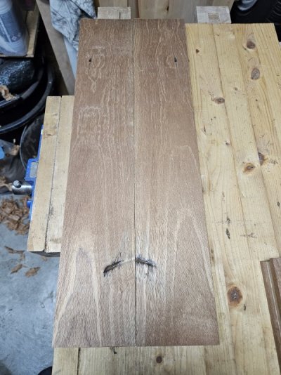

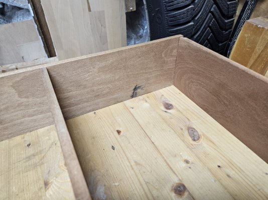

De één-ma-laatste plank, die voor de zijkanten, had nog een kleine verrassing in petto: het litteken van een oude, roestige spijker. Het kleine gat bovenaan de plank had ik gezien en rekening mee gehouden. Het gat onderaan viel precies in mijn zaagsnede, dus ik had niet verwacht dat het zichtbaar zou blijven.
De afstand tussen de spijkergaten is net te kort voor de zijkanten. Bovendien had ik gedacht het korte tussenschot voor uit het restant van deze plank te halen. Tenzij ik een nieuwe plank zou pakken, blijft dat litteken zichtbaar achterin bij kleine vakjes (zie tweede foto).
In ieder geval heb ik nu alle planken gezaagd om de verbindingen te gaan maken.

Gisteren even de hulplijn geraadpleegd, dat litteken de spijker blijft gewoon zichtbaar. "Waarom moeilijk doen? Dat hoort toch gewoon bij het hout dat je hebt gebruikt?" En daar ben ik het eigenlijk wel mee eens. Het zou me niets verbazen als deze spijker nog ooit in de boom heeft gezeten, en niet later in de plank is geslagen.
