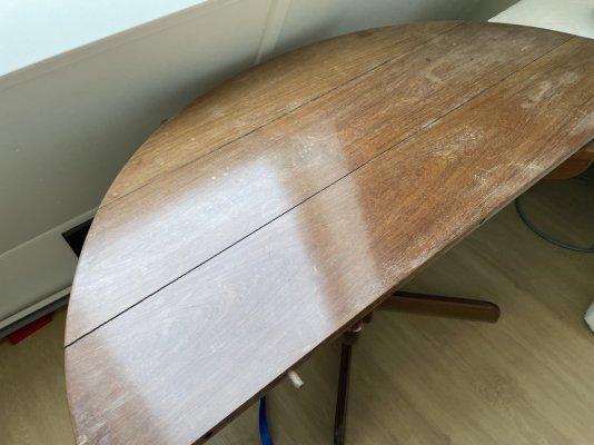

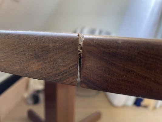

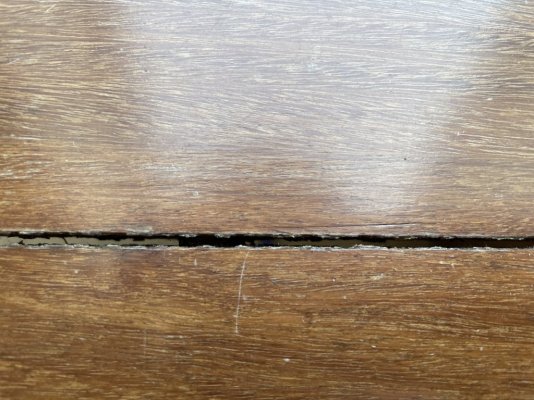

Ik ben van plan een oude hardhouten tafel op te knappen. Het blad gestaan uit twee helften, die elk weer uit drie losse panelen bestaan. Deze panelen zitten niet meer mooI tegen elkaar gemonteerd, en er is ook hele lichte speling tussen sommige delen. Mijn eerste idee was om de oude lakresten tussen de kieren zoveel mogelijk wel te schrapen/schuren, en de panelen met lijm weer tegen elkaar te klemmen. Vervolgens blad kaalschuren en weer aflakken.
Heb geprobeerd of er beweging zit, maar zelfs met een spanband kan ik de panelen niet dichter naar elkaar toe krijgen. Omgekeerd is demonteren dus ook niet gemakkelijk. Wat zou het alternatief zijn? Houtvuller lijkt me wel een mogelijkheid, maar kan me ook voorstellen dat door krimpen er snel weer kieren zullen ontstaan.

De zaag erin en opnieuw verlijmen?
Daar zat ik wel aan te denken. Panelen zijn nu alleen deuvels verbonden. Is het aan te raden om een nieuwe deuvelverbinding te maken of is alleen lijmen voldoende? En zou een metalen profiel nog aan te raden zijn? Uiteraard met sleuven zodat het blad kan werken.

Als je een nieuwe, goed sluitende, lijmnaad maakt met een invalzaag, dan lijm je langshout tegen langshout. Dat is een supersterke verbinding. Deuvels of domino's kunnen uiteraard altijd, maar voor de sterkte hoef je het niet te doen. Toch gebruik ik ze wel vaak in dit soort situaties (in mijn geval domino's), want het helpt enorm met het uitlijnen van de losse delen. Dat maakt het verlijmen echt een stuk aangenamer. Houd er wel rekening mee dat je ruwweg 5x de dikte van je zaagblad gaat kwijtraken in de breedte van je tafelblad (2x de lijmnaad per paneel en 1x de naad tussen beide panelen, als ik je beschrijving goed heb begrepen). Dat kan ertoe leiden dat je nieuwe bevestigingspunten zult moeten maken.
Een profiel zou ik uitsluitend gebruiken als je bang bent dat het blad over de breedte gezien door gaat zakken.

In elkaar laten zitten, een vingerfrees erdoorheen om de kier recht en glad te maken en dan een latje erin lijmen of gekleurde hars erin gieten? Met een afstekende kleur lijkt het alsof het zo bedoeld is.
