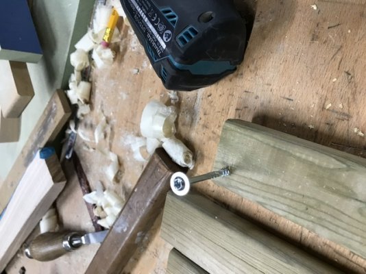

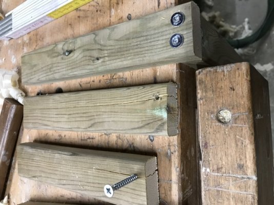

Met een tellerkopschroef kan ik verbindingen schroeven die met een gewone spaanplaatschroef niet mogelijk zijn zonder voorboren en verzinken.67621BC0-B01A-4FC3-953C-79C5BBB71882.jpegFAF8CC2A-AAC2-4EE4-84FB-C4568F559FA4.jpeg
Een latje van 20 x 40 mm kan ik op 10 mm van de rand schroeven en muurvast bevestigen. Met een gewone spaanplaatschroef splijt het hout telkens opnieuw. Waarschijnlijk gaat dit ook lukken met een spaanplaatschroef met voorsnijder, schachtfrees en geribte kop. Het probleemloos schroeven op 'moeilijke' plekken of 'moeilijk' hout maakt dat de kleine meerprijs snel vergeten is.

Je hebt opliggende koppen, dat werkt met rachelwerk niet. Blijft het ook heel als je die wegdraait?
Ik heb trouwens geen problemen met normaal bouwhout en schroeven op het einde van de latten, maar dat kan aan hout- en/of schroefkwaliteit liggen....
11.651
4.518
Rachels schroef ik niet, die schiet ik met een tacker. Goedkoper en sneller. En je hebt geen last van splijtend hout. Bijkomend voordeel bij gipsen is dat je geen last hebt van schroef op schroef. Dat filmpje zie ik geen enkele waarde in. Ja, je kan schroeven in een balkje draaien. Als je die machine in de boorstand zet, draai je de koppen van al die schroeven moeiteloos in het hout en dat geldt ook voor ecotools schroeven die de helft kosten en wel een fatsoenlijke boorpunt hebben .
