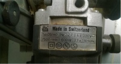

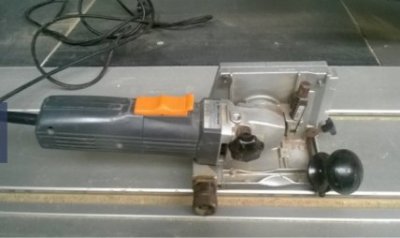

Kwam de ELU D140 tegen en de ELU DS160 . ( vermoed dat een dewalt type nog hetzelfde is ? )

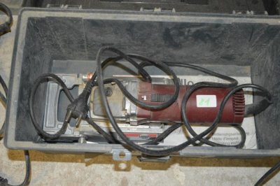

Ook nog op een veiling een Lamello zelf .. maar weinig info over type ( ik wil de gewone koekjes/lamello's gebruiken )

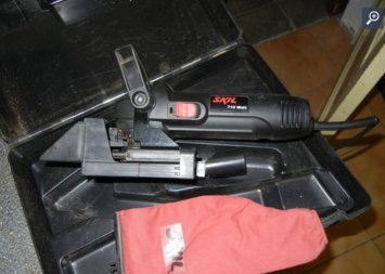

Ook nog een skill gezien .. maar dat ziet er maar pruts uit .

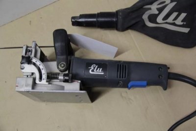

image.jpgIk heb de ELU MBR100 deze komt volgens mij meer overeen met Dewalt .

De EluMBR100 van Eric lijkt als 2 druppels water op m'n deWalt, net als de stofzak.
