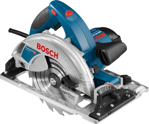

Beste mensen , ik wil een nieuwe cirkelzaag kopen van 190 mm , zit met een dilema tussen de Bosch GKS 65 GCE en de Metabo KS 66 FS .
Het voordeel van de bosch is dat die een regelbare snelheid heeft , wat nu voor mijn volgende klus het plaatsen van en zagen van sandwichpanelen een voordeel zou kunnen zijn . daar ik dan met het speciale blad hiervoor de snelheid laag kan houden , maar dit is maar een eenmalige klus en moet misschien 2 platen langs inkorten .
iemand met één of beide machine ervaringen ?
verder gebruik ik de machines als hobbyman voor thuis te klussen , dus zeker niet proffesioneel maar werkt graag met degelijk gereedschap

bedankt voor je reactie , heb even de url's erbij geplaatst .
de machine zal gewoon gebruikt worden voor thuis te klussen , hobby , mits ik nog een afkortzaagmachine heb zal het dan meestal plaatwerk zijn , heb ook nog een klein zaagtafeltje , dus als ik moet schulpen neem ik dit daarvoor .
een invalszaag lijkt mij meer voor proffesionele die het dagelijk gaan gebruiken , meestal hebben ze ook iets minder zaagdiepte of je moet naar een grotere machine gaan en dan gaan ze ook weer veel zwaarder in gewicht zijn , en prijziger .

allemaal bedankt voor jullie ervaring te delen , een geleiderail komt en zeker bij ook als ik een gewone cirkelzaag koop , het gaat mij ook niet om 100€ meer of minder .
Maar de klus die ik binnenkort moet doen met de sandwichpanelen die zijn 60mm dik op het platee gedeelte op de nokken zijn ze zelfs nog meer , dus een invalszaag die 55 mm diep gaat is niet zo geschikt voor die klus .
zagen los zonder rail met een invalszaag zie ik niet zo goed zitten en als ik de sandwichpanelen in de lengte ( ze zijn 4,10 lang ) moet inkorten ben ik niet van plan om voor die eene klus meer dan 4 m geleidrail aan te gaan kopen .
maar het doet me wel nadenken en ik geloof gerust dat een invalszaag fijner werkt .
heb eens gezien naar de Scheppach , maar die is loodzwaar 8,18 kg voor een 165 mm machine :unsure:

Ben vandaag nog even in een winkel gaan kijken naar de Metabo KS 66 FS , en ik moet zeggen dat het mij een degelijk gebouwde machine lijkt , stevige zool , en een stevige aansluiting voor de stofzuiger .
van de week was ik reeds de Bosch GKS 65 GCE gaan bekijken , en hier ook een degelijk gebouwde machine , maar de stofzuigeraansluiting lijkt mij geen lange levensduur te hebben , is een stuk plastiek dat je er moet opklikken .
wat betreft de binnenzijde , de mekaniek van de machines en de zuiverheid probeer ik via reviews en ervaringen te bekomen .
de Bosch kost 221 € bij amazon ( in de plaatselijke winkel 330€ )
de Metabo kost momenteel 178,50€ bij gereedschap pro ( in de plaatselijke winkel 229€ ) vorige week had gereedschap pro hem nog in een orange deal zitten voor 129 € , maar was ik net te laat voor , ze gingen kijken of ze wat konden doen voor mij , het antwoord weet ik maandag .
het grootste verschil voor mij is dat de Bosch een regelbaar toerental heeft

het zagen van die panelen is een eenmalige klus , moet misschien maar twee panelen inkorten in de lengte en dat is het , dus ga daar zeker geen speciale machine voor kopen zoals vb. een Jepson .
Maar ondertussen heb ik een beslissing genomen en heb een Bosch GKS 55 GCE 165 mm blad besteld , samen met een zaagblad bestemd voor sandwichpanelen .
deze machine is de kleine broer van de machine die ik eerst dacht te kopen , de GKS 65 GCE 190 mm blad hoe eigenaardig het is de kleine broer zaagt slechts 2 mm minder diep dan de grote .
wat betreft vermogen 1350W is voor mij meer dan voldoende , ik gebruik de machine maar enkele keer per jaar .
