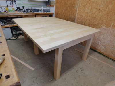

De tafel is intussen af, waterstofperoxide was noodzakelijk en heeft alle grijze verkleuringen doen verdwijnen.

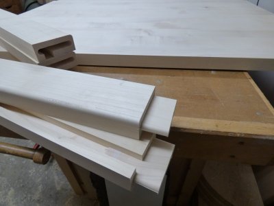

Hier zie je de verbindingen gemaakt met de domino en losse pennen van hetzelfde esdoorn.

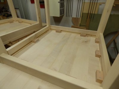

Omdat het gaat om twee halve tafels die tegen elkaar moeten staan wil ik niet dat er door krimp tussen de tafels een spleet komt te staan. Daardoor is het blad aan die kant vast gelijmd aan het onderstel zodat alle krimp naar het ander uiteinde werkt.
De blokjes die in de groef haken zijn gelijmd en geschroefd aan het blad, maar de schroeven heb ik er 2 dagen later uitgehaald, een 12mm gat geboord in de schroefgaten en er een deuvel in gelijmd.

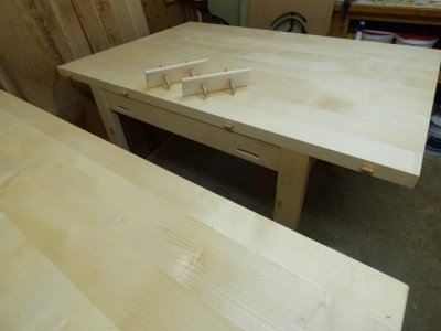

Hier zie je de twee tafels tegen elkaar, in het midden heb je halve poten die tegen elkaar even dik zijn als de buitenpoten, zo vormt het een geheel. De tafel is een functionele werktafel, ziet er misschien raar uit maar dit wilden ze.
En hier zie je hoe de tafels aan elkaar haken zodat ze vlak blijven, in de grote domino gaten steek je een grote "sleutel" die je met een hamer kan sluiten door er een kleinere afgeschuinde domino door te slaan. Het éénvoudigste en stevigste dat ik kon bedenken, dat de klant ter plaatste ook kan doen.
