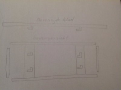

Onderstructuur tafel:
Kende je deze al:
Wordt in horeca bv veel gebruikt, voor als het terrassenweer voorbij is. Tafels moeten demontabel zijn voor opslag.
misschien niet zo sjiek als die van Tuoh, maar werkt snel.

@ Bob, dankjewel voor de tekening, ik kende dat niet en het lijkt erg praktisch.

Benchworks, je kunt, als je het onderstel van poten en regels hebt, het blad met houten schuiven aan het onderstel monteren.
Frees een x-aantal zwaluwstaarten in de onderzijde van het blad, maak evenzoveel schuifjes met een zwaluwstaart en een nokje, maak sparingen in de binnenzijde van de regels waarin de nok van het schuifje kan vallen.
Je blad kan blijven werken, en het is demontabel.

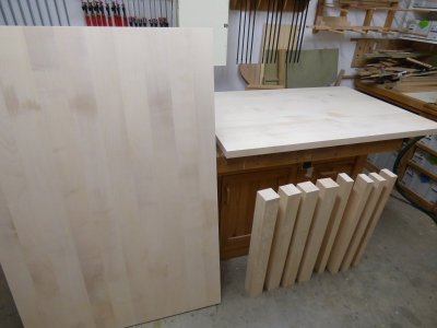

Ik ga misschien de vooruitgang hier posten.

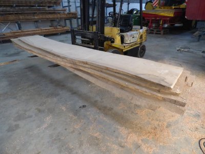

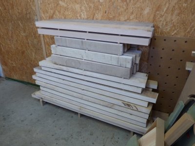

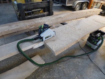

Het is dus die esdoorn geworden, afgelopen week heb ik de nodige delen uit de schaaldelen gezaagd. Zo goed als deze ganse stapel is erin opgegaan.
Ik moest vooral stukken hebben van 1m50 dus moest ik zorgvuldig de enkele zeer grote knopen zien te ontwijken, meestal zaag ik ze gewoon in de lengte af met de kettingzaag, maar hier had je aan één helft een knoop en weer niet aan de andere dus moest ik asymmetrisch aftekenen en uitzagen met de invalzaag.
Nu ligt het binnen opgestapeld, het was maar liefst op 19% vochtgehalte al lag het al jaren bij de handel, nog door de overleden vader gekocht in der tijd..
Eén dag erna was het gedaald naar 14%. Er zat relatief veel spanning in tijdens het schulpen, een paar keren zelf vastgelopen. Dus ik blijf er mooi van af tot het kurkdroog is.

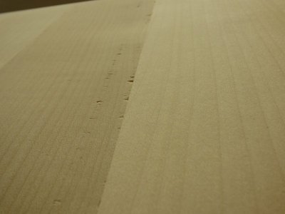

Twee weken later begint het te dringen, vochtgehalte onder de 8%, wat ok is maar ik ben meestal pas tevreden als mijn meter 0% aangeeft wat volgens mij 5% of lager is.
Afgelopen donderdag het hout geschaafd en het was rampzalig, esdoorn breekt zeer makkelijk uit en is hard om te schaven, beuk is boter hiernaast!
Sommige stukken hadden nerven die in alle richtingen liepen waardoor er geen juist schaafrichting was, enkel minder erge. Dus er zaten stukken bij die aan twee zijdes uitbreeksels hadden.
Op dat moment zag ik het nog amper zitten!

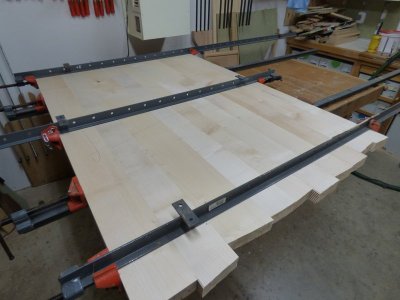

Daarna kon ik er een dag niet meer aan werken en toen ik vandaag het verlijmprofiel erop freesde merkte ik dat sommige stukken krom getrokken waren... Met de aandrijver op de frees lukt het gelukkig om ze fatsoenlijk te frezen.
Voor het verlijmen mijn zware deurspanners moeten gebruiken en ze er 2-3 uren in laten steken.
Daarna de lijm eraf schrapen, op maat trimmen en schuren met P80.
Hierna heb ik ze met een natte doek vochtig gemaakt om de nerven wat te doen zwellen.
Hier zie je de uitbreeksels, relatief hevig op sommige planken, maar eens geschuurd zag het er allemaal minder catastrofisch uit dan wat ik vreesde.

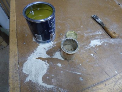

Voor het schuren eerst de stofzuiger leeg gemaakt en na het schuren met P80 het stof eruit gehaald en gemengd met "gupamaker" van ciranova, en zo mij eigen vulpasta voor het eerst gemaakt met stof van het eigenlijke hout. Dit werkt zeer goed en veel beter dan kant en klare omdat mijn stof zo fijn is smeert het uit als plamuur.
Daarna weer geschuurd met P120, op een stuk heb ik een test gedaan met waterstofperoxide om te zien of dat sommige grijze vlekken wegkrijgt.
Dat zal ik maandag wel zien als ik verder werk aan het onderstel.
