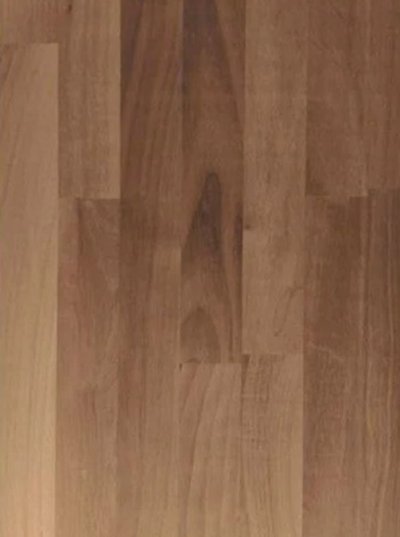

Ik heb een partij korte stukken iep. Voor een opdracht van mijn zoon en schoondochter wil ik daar dikke planken van maken.
Samengesteld van balkjes. Wij hebben ooit zo’n IKEA keukenblad gehad.
Zoiets dus:
Nog nooit gedaan natuurlijk, dus een uitdaging. Met name het verlijmen van de kopse kanten en het klemmen.
Ik gebruik de lamellofrees regelmatig. Die wil ik hier ook bij gaan gebruiken.
Wie heeft dit ook wel eens gedaan en/of wat zijn aandachtspunten. Ook in werkvolgorde.
