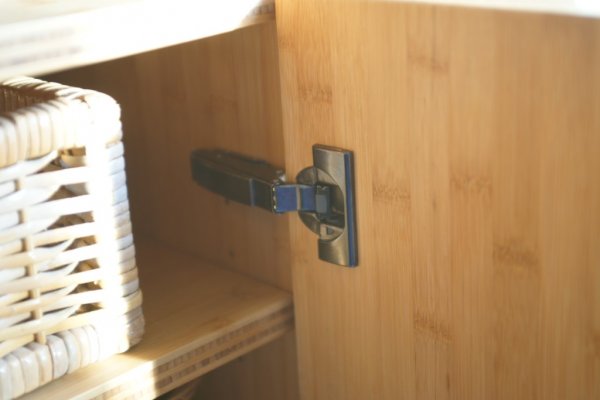

Waar is de kast voor de rest van gemaakt?
Ik zie door de ruimte tussen de deurtjes een stukje van de corpus?
Is dat ook bamboe? Latjes of kantenband?

Corpus en deuren zijn Bamboe, legplanken zijn berken multiplex (behalve 1, die is ook Bamboe). Blum Onyx beslag.

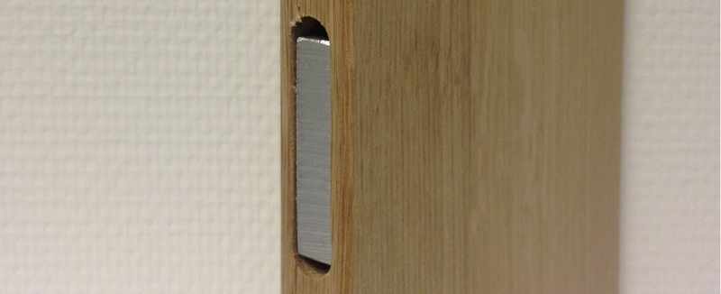

Ik las bij verscheidene keukenbedrijven dat ze een stalen strip in de deurtjes bevestigen.
Ruimte frezen en daar de strip in.
Dit zou dan kromtrekken moeten voorkomen. Het betrof hier wel eiken deurtjes.
Ga je dit ook doen? Of denk je dat het bamboe mooi recht blijft.
En hier staat het ook ergens
Ben er niet helemaal achter hoe die stalen strip in het hout zit. En hoe groot die is.

Zo te zien frezen ze met een langgatboor de strip in het hout.
ben ik het mee eens
ik denk dat keeswest nog een antwoord zoekt op onderstaande vraag van hem
met een langgatboor ga je niet door een volledige deur
tenzij de foto die keeswest plaatste niet een foto van de stalen strip is
" ik las bij verscheidene keukenbedrijven dat ze een stalen strip in de deurtjes bevestigen.

Eiken panelen worden bijna altijd in stroken gemaakt. Je kunt prima eerst de stroken infrezen, en daarna ze verlijmen. Je zou dan ook nog op beide uiteinden een dichte strook kunnen lijmen, zodat je niets van de strip ziet.
