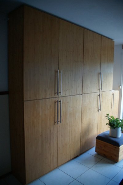

Valt mee, is met HM goed te bewerken. Ook een gewone goede schaaf/beitel gaat nog wel, maar daar merk je toch wel dat Bamboe veel kalk bevat. Je gereedschap slijt gewoon sneller.
Ik gebruik trouwens 5 laags, dat is stabieler. De stabiliteit van 5-laags Bamboe is beter als van een goede Multiplex plaat. Mijn platen kwamen bij www.bambooimport.com vandaan, die waren het voordeligst.
kast.jpgAfwerking van de kast heb ik met houtolie/bijenwas gedaan, maar voor de keuken ben ik nu bezig met Polyvine. Polyvine is ook een 1K lak op waterbasis, net als de "speciale" topcoat lak. Ik zie er geen problemen mee qua kleur, Polyvine is veel voordeliger.
