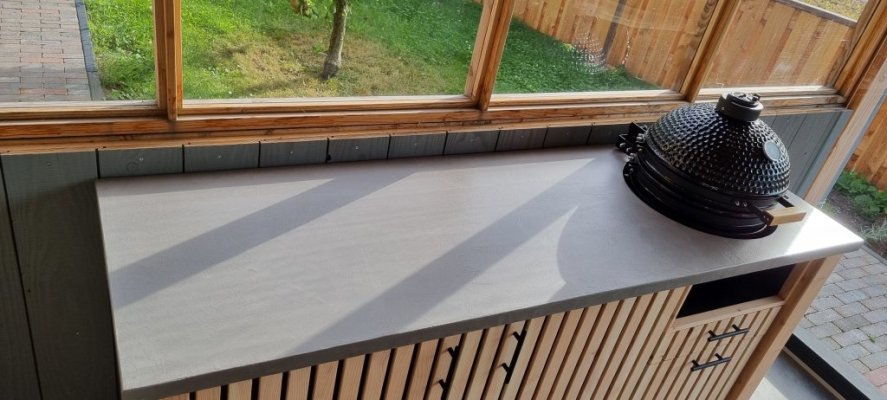

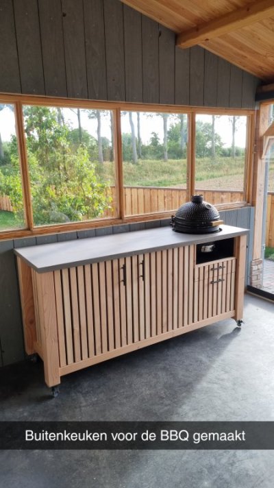

Ik heb laatst voor een buitenkeuken een blad gemaakt van mdf in combinatie met betoncire. Dit is makkelijk in elke vorm te maken dit je wilt en de betoncire geeft het een krasvaste waterdichte laag.
Overigens is het in verschillende kleuren beschikbaar.

heb je ons de maakdetails ?
Ik heb helaas geen foto's van het maken van het blad, maar zal proberen het zo goed mogelijk te omschrijven.
Ik heb een plaat 18mm mdf door de helft gezaagd en deze op elkaar gelijmd (met witte houtlijm). Daarna deze gelamineerde plaat op maat gezaagd (zo zijn de zijkanten exact gelijk).
Voor het gat voor de BBQ heb ik met een bovenfrees en een cirkelmal een gat gefreesd in de platen. Daarna heb ik alle hoekjes afgerond met de bovenfrees en een afrondprofiel freesje ±3mm. Daarmee is het blad klaar voor de betonciré.
De betonciré heb ik gekocht bij betonstunter.nl specifiek het 'Beton ciré pakket Pro serie Basalt met 2 toplagen'. Dit heb ik aangebracht zoals aangegeven in de handleiding, helemaal rondom en ook de onderkant.
-Primer aangebracht met roller
-Ruwe laag aangebracht met een spackmes
-Ruwe laag licht opgeschud (korrel 120)
-Fijne laag aangebracht met een spackmes
-2 lagen Topcoat aangebracht met roller
Al met al was het erg goed te doen, het blad heeft een realistische Betonlook gekregen, is mooi glad en goed schoon te poetsen met een natte doek.
