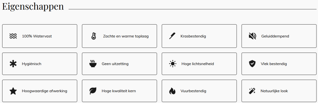

in het plaatje dat ik geplaatst heb, zie ik niets over zuren
heb jij dieper gegraven ?
Nee, maar ik weet inmiddels wel hoe marketing werkt… Bestand tegen wat dan ook is een gewenste eigenschap, lijkt me & als het niet waar te maken is, heb je het er simpelweg niet over. Coca-Cola gaat ook niet melden dat je tanden wegrotten als je dat spul drinkt, toch?

Maar blijkbaar niet bestand tegen zuren….
Een wandpaneel moet je ook afkitten, zeker in de douche. Of het echt geschikt is als keukenblad heb ik geen idee van. Ik heb het als wandpaneel in de keuken en in de douche en bevalt me prima. Het voelt en ziet eruit als een composiet / kunststof. Het is 4mm dik als je daar een lichtgewicht 3cm ondergrond onder maakt heb je een lichtgewicht blad. Maar het was een idee, wat wellicht de moeite waard is om te onderzoeken, omdat je tal van mogelijkheden hebt in design en je makkelijk proefstukjes kan bestellen zodat je zelf kan oordelen.
