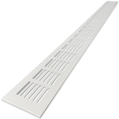

Dit is de stijl van ventilatie rooster wat ik wil gebruiken:
Ik zou eventueel aan de onderkant van het keukenblad nog radiatorfolie kunnen bevestigen of zelfs een zwevende(met vergrootte gaten en sluitingen) aluminium plaat.

Dus plank zweeft 10cm boven radiator, in plank zit een rooster van 500x130/150mm. En dan aan de onderkant radiator folie of eventueel een zwevende alu plaat.
Mij lijkt dat dat voldoende moet zijn toch?

Ik denk dat je hiermee een prima oplossing hebt.
