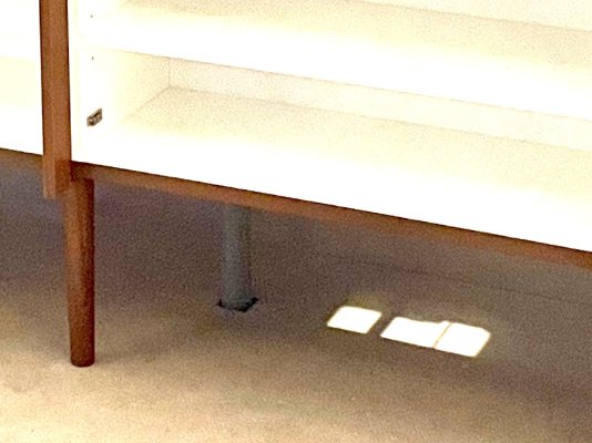

De kabels zitten al klaar in de tegelvloer: 1x 5G2,5 (misschien zelfs 5G4) en 2x 3G2,5.
Pootjes zijn onderaan maar 35mm diameter dus het zal een extra valse holle poot worden.
door de poten van de keuken was wl het strakst geweest maar vergt ook wel detail planning vooraf en de pootjes worden dan wel dun denk ik. dus kwetsbaar.
Waar plaats je de extra holle poot?
Kabels door een poot was zeker strakker maar dat leek me niet haalbaar. Ik wil de poten gealigneerd met de kasten en het eiland gealigneerd met de kastenwand. Dat betekent dus dat er maar enkele mm speling is voor waar de poten komen. Planning is geen probleem, maar iedereen de planning laten volgen …

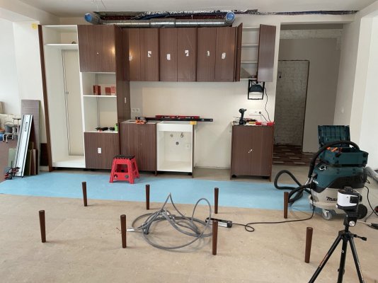

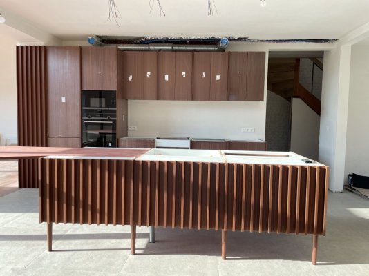

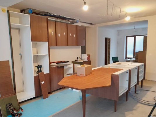

Ondertussen zo goed als klaar met de plaatsing

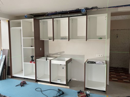

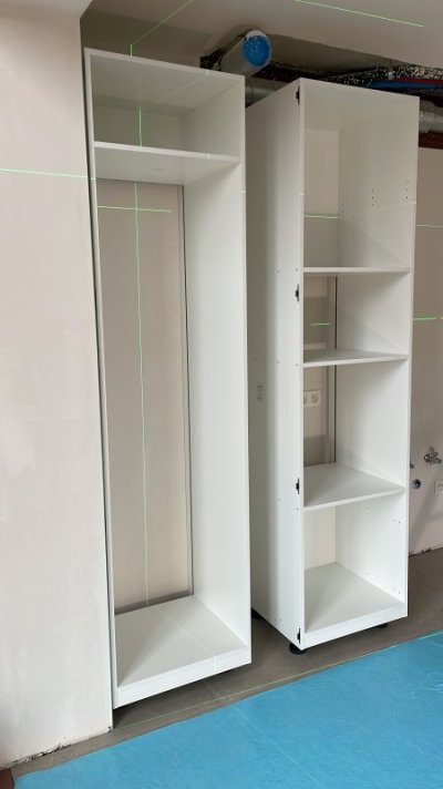

Kolommen ter plaatse monteren en plaatsen. Links komt koel/vries combo, rechts oven en micro. Tenso verbinders om de kasten makkelijk te aligneren. Kasten staan op Hettich korrekt verstelbare plintvoeten. Bodem zit 5cm hoger en rug 5cm naar voor ventilatie, zo is later geen lelijke plintrooster nodig.

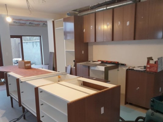

Dan de bovenkasten. Die zitten met Hettich SAH216 kastophangers (zitten achter de rug) aan een rail. Op de 15mm gaten voor verstelling komen nog dopjes. Telkens een verticale sierlijst ertussen (alweer tenso).
Dan de onderkasten, zelfde plintvoeten, met telkens een verticale sierlijst.
VLNR: kast met planken, spoelbakkast (komt aansluiting vaatwasser en afvalsortering in), nis voor vaatwasser, kast met legplanken.

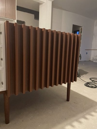

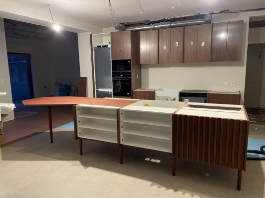

Dan het begin van het eiland op pootjes. Bodemplaat op de grond gelegd om boorgaten af te tekenen. Gaatjes boren (niet te diep - vloerverwarming ⚠️) en pootjes vastschroeven met RVS stokeinden.
Daarop komt de bodemplaat (mpx 25mm) en de eilandkasten. ~60cm diepe kasten voor lades aan de keuken zijde en ~30cm diepe aan de eetkamer zijde. Bovenaan een mpx 25mm ter ondersteuning van de ontbijtbar met 1 centrale conische poot.

Dan toestellen, fronten, …
De fronten met de verticale lijsten kunnen met gewone 110gr scharnieren net geen 90gr open (kon nergens info vinden over hoe ver een front naar voor komt bij openen en hoopte dat het net ging lukken maar niet dus 🙄).
Elektriciteitsleidingen zitten voorlopig in een 50mm PVC afvoerbuis. De tegelman komt het gat nog wat opgieten met voegmortel want om het volledig weg te stoppen zou ik een 90mm buis moeten gebruiken. Daarna vervang ik door een gefineerde buis.

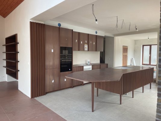

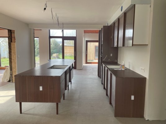

Ondertussen nog wat losse eindjes opgeraapt:

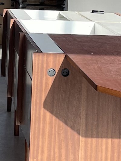

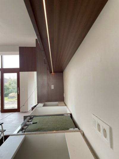

LED-strip geplaatst (de voedingskabel wordt nog aangepast, de klant vond dit niet handig 🤪)
Prado rond.io Unifit stopcontacten geplaatst (mooi spul maar had nu echt niemand van de designers kunnen bedenken dat een klokboor van 42mm en een tx8 voor de aansluitingen geen maten zijn die iedereen op zak heeft 🤔)
deurtjes met sierlatjes helaas opnieuw moeten maken met 1 latje minder per deurtje. met een 110gr scharnier kwamen ze bij openen niet ver genoeg naar voor en met een 155gr scharnier kwamen ze te veel opzij 🙄)
ondertussen zijn ook de werkbladen opgemeten en geplaatst
nu wordt de spatwand getegeld. daar plaats ik nog een legplank met LED-strip.
ook nog spoelbak & kraan plaatsen en in de kast eronder een lade met afvalsorteersysteem.
en kookplaat installeren.

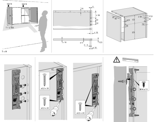

Op welke wijze is de rug gemonteerd? Zoals in de tekeningen van Hettich of ...?
Gebruik je dezelfde wijze voor staande kasten of hangkasten?
Ben namelijk aan het zoeken wat de beste manier van rug plaatsen is.
jorisvh
Ik steek ruggen in groeven in de zijdes en schroef ze met rugwandschroeven in de regels.
De instructies van Hettich voor SAH kastophangers zeggen dat rug 3-5mm moet zijn. Geen idee waarom want met 8mm gaat het ook, zolang je maar 16mm achter de rug hebt.

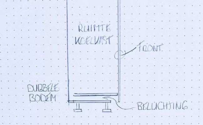

Die ventilatieschacht kan ik me heel moeilijk voorstellen. Heb je toevallig een schets/tekening?
Had zoiets gevonden.
