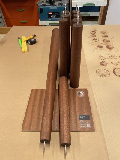

Massieve pootjes Sapeli
8 kleintjes voor het eiland en 1 grote voor de ontbijtbar (uit 2 delen)

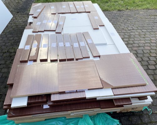

Bestaat uit 25mm multiplex. ABS kant Shinnoki terra sapele aangelijmd met watergedragen contactlijm
Heb ze achteraf nog een laag Rubio Monocoat OilPlus2C kleur mahogany gegeven ter bescherming en om ze minder opvallend te maken (al moet al op de grond gaan liggen om die plaat te zien)

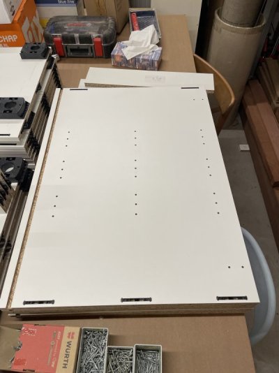

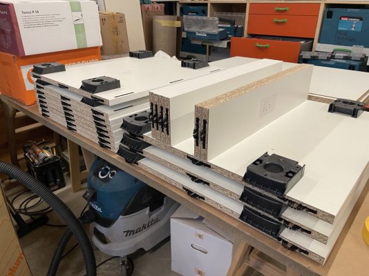

De korpussen zet ik in mekaar met Lamello tenso + schroeven
De regels krijgen mannelijke tenso’s en de onderregel gaten voor de inslagpluggen van de Hettich korrekt verstelbare pootjes
De stijlen krijgen 10mm groeven voor de ruggen, vrouwelijke tenso’s en gatenpatroon voor scharnieren, ladegeleiders en legplankdragers.

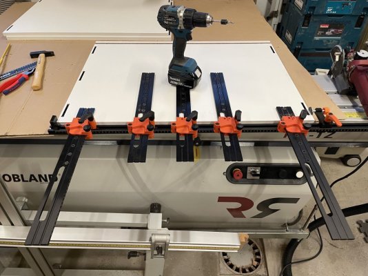

Gatenpatroon doe ik met een Blum stangenmal. Zeker als er identieke kasten bij zijn gaat dat erg snel. Kan ook in gemonteerde kasten maar ik doe het liever op losse panelen.

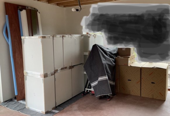

De kleine kasten zijn gemonteerd. De kolomkasten zet ik ter plekke in mekaar.
Vrijdag alles verhuisd om maandag met de installatie te beginnen.
Links de multiplex platen voor het eiland (met mahogany olie) en de zijwanden voor de kolommen. Dan de gemonteerde onderkasten, bovenkasten en eilandkasten., dan de dozen met Blum legrabox lades.

Ik gok op een ondiepe plank op bepaalde plekken
het zijn 3 volledige families gatenrijen
de ondiepe planken zou ik bovenaan leggen
als klant zou ik vooraf uitmaken of de rijen bovenaan volledig worden
het zou mij storen om voor ondiepere planken gaten te zien die ik niet gebruik
als maker zou ik het mijzelf gemakkelijk maken door om de 32 mm gaten te maken
het is mij reeds voorgevallen dat klanten nadien vragen om gaten bij te maken ☹️

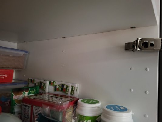

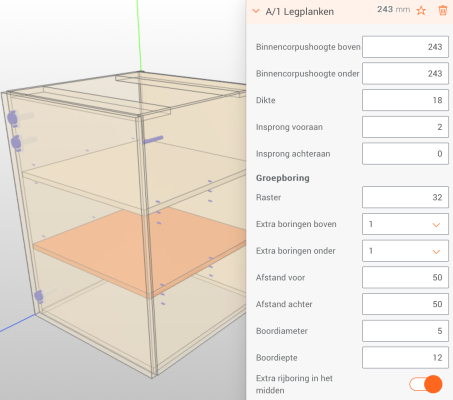

waartoe 3 gatenrijen ?
In keukenkasten van 60cm diep voorzie ik altijd 6 plankdragers per plank. Je weet nooit wat je klant er op zet. Een collectie gietijzeren potten en ovenschalen kan behoorlijk zwaar worden.
Gaatjes op 1/3, 1/2 en 2/3 kasthoogte en dan telkens +/-32mm moet echt wel volstaan.
Natuurlijk zijn lades handiger in onderkasten maar alles heeft zijn prijs en ooit is het op. Er zijn in de hele keuken maar 2 onderkasten met legplanken.

Dat vond ik ook toen ik het ooit ergens voor het eerst zag 🤪
Bekijk bijlage 153455
Zitten bij Ikea die 3 rijen er niet in omdat ze nodig zijn voor montage van andere zaken dan planken zoals laderails e.d?
Was me eerder al eens opgevallen en dat leek mij de logica aangezien Ikea nooit een gat teveel boort als het niet nodig is, maar ik heb nooit Ikea keukens in elkaar geschroefd, dus zeker weten doe ik het niet
jorisvh
Bij Ikea dient de middenste rij zowel voor de achterste bevestiging van ladegeleiders als voor legplankdragers.
Met een hoge kwaliteit spaanplaat (hier Finsa Superpan met HDF laagje) is het wellicht volstrekt overbodig maar ik ben nogal van overkill.
Er is in de Blum corpus configurator een vinkje voor voorzien dus zo exotisch zal het niet zijn om 3 gatenrijen te voorzien voor legplanken.
Bekijk bijlage 153459
Kwaad kan het sowieos niet en als het paneel cnc wordt geboord dan zullen het de kosten ook niet zijn.
Blijkbaar is volgens Ikea 2 extra gaatje goedkoper dan een fatsoenlijk schap, dat zal geen superpan zijn..... 😁

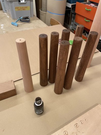

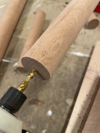

Nog wat beeldjes van de pootjes:
Om de tint van de Shinnoki Terra Sapele panelen zo goed mogelijk te benaderen heb ik eerst bijgekleurd met Rubio Precolor Easy Vintage Brown.
En vervolgens beschermd met een 50/50 mix van Rubio Monocoat OilPlus2C Mahogany + Walnut.
En voor de bevestiging in de vloer, gat 5mm, draad M6 getapt en dan een RVS stokeind er in met CA-lijm.
