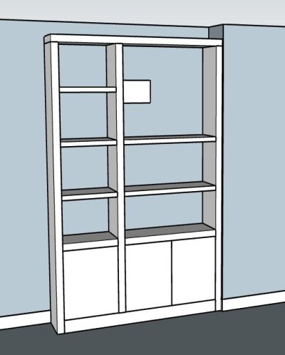

Ik ben gevraagd een kast te maken en zit hierbij met een paar vragen. Ze willen de kast van massief hout maar wel dekkend wit geverfd. Hij moet op de eerste verdieping dus ik zal hem daar in elkaar zetten. De kast wordt 30cm diep, 150cm breed en 240cm hoog. De staanders worden 6cm dik en die legplanken 4cm dik.

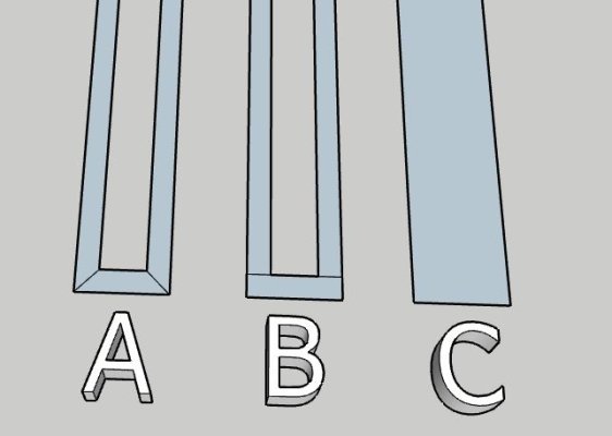

2. Hoe maak ik de staanders en legplanken het best? In verstek een soort van holle doos maken met bv 15mm dik materiaal? Of niet in verstek maar wel een holle doos? Of 6cm dikke panelen gebruiken?

3. Hoe ga ik om met de aansluitingen bij vloer/wand? Ik kan geen paspaneel aan de linkerkant gebruiken omdat de staander al 6cm is. Aan de rechterkant zou het nog wel kunnen met optie B bij vraag 2.
4. Hoe bevestig ik de kast onzichtbaar aan de muur? Er komt een rug in voor de stabiliteit, maar om daar nou doorheen te schroeven en zichtbare schroeven te hebben lijkt me niet zo fraai.
eenvoudigste is volle delen, die je wel kan samenstellen
holle constructies zijn veel werk
de onderdelen kunnen gaan werken, waardoor de verf barst
1) een haaklat
2) uitsparingen in de stijlen waarin een ophangmechanisme komt
3) schroeven door de achterwand, en daar een legplank voor
met flex clamex'en kan je alsnog de zeta werk bezorgen
de leggers kan je ook met clamex'en aan de stijlen vastmaken

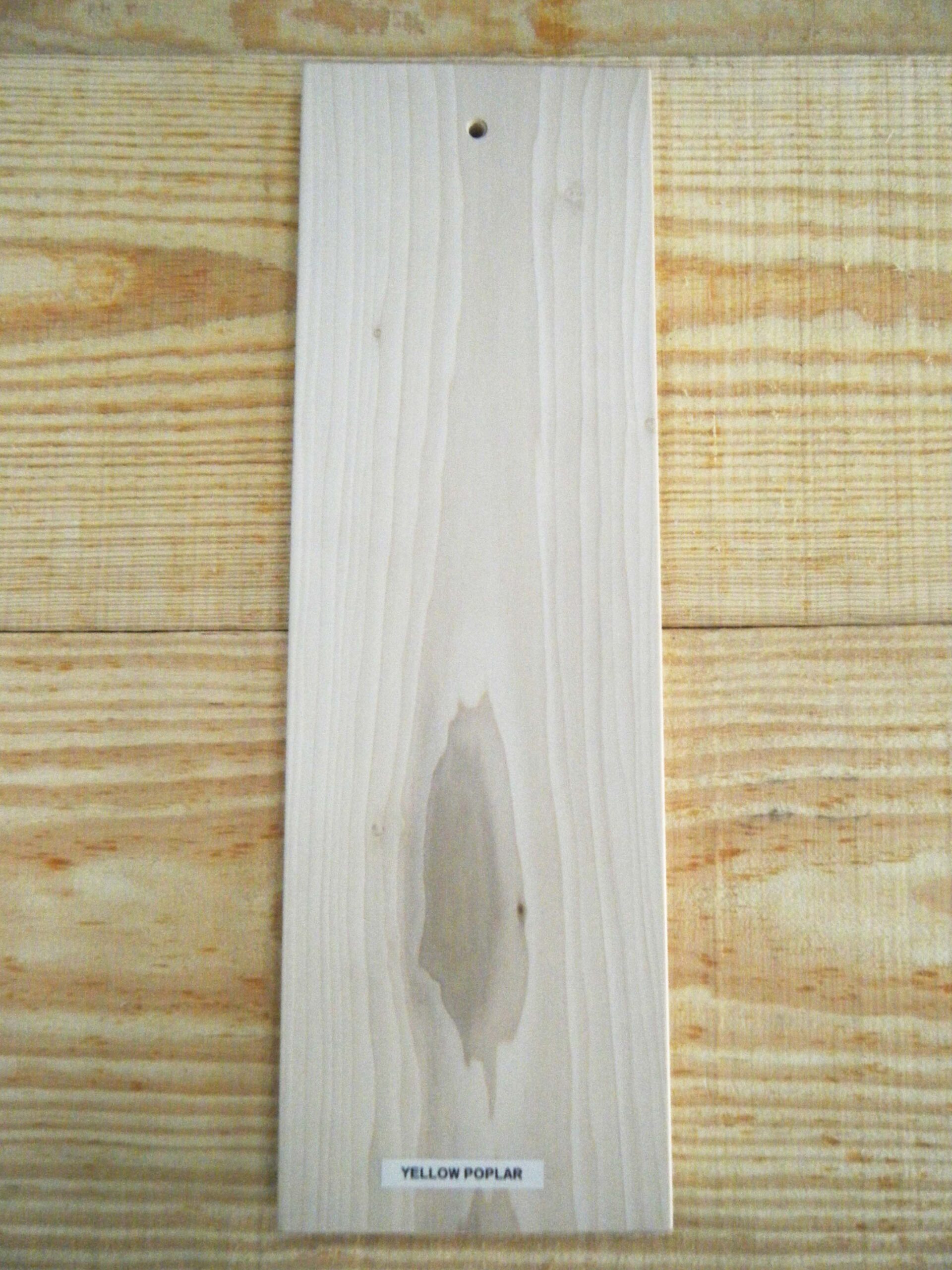

Tulpenhout staat bekend om z'n goede schilderbaarheid. Het is ook nog eens betaalbaar en werkt nauwelijks.
10.354
3.003
de ene keer spreken ze van tulpen
de andere keer van populier
wat het ook moge zijn
dat soort hout heb ik tot mijn tevredenheid reeds verwerkt
zou vooral in meubels gebruikt worden voor delen die onzichtbaar blijven, omwille van de tekening die minder in de smaak valt
J
j1eke
Ja, de Amerikaantjes noemen het graag poplar, maar het is een magnoliasoort.
Het kan best fraai zijn al heeft het een wat eenvoudige tekening meestal. Als je nog wel de nerf door de verf wilt zien is het niet geschikt, dan kun je beter een soort nemen als essen.
Ik vind het heel fijn werken. Het is niet te hard, dat kan soms een nadeel zijn bij het verwerken (deukt redelijk makkelijk), maar het zaagt makkelijk, er zit bijna nooit spanning in en het schuurt heel glad, zelfs op de kopse kanten.

Dat de nerf niet zichtbaar blijft is juist wat ze willen dus dan lijkt tulpen/poplar/populier me een goede optie. Waar kopen jullie dat?

1) een haaklat
Ah ja optie 1 en 3 lijken me wel wat!
Maar 6cm dikke planken wordt nog best een gewicht en ook best aan de prijs denk ik? Geen andere opties?

Ik haal tulpen bij van der Horst/Fijnhout Drenthe in Nieuw-Amsterdam, maar dat is voor jou wat uit de buurt zo te zien. De meeste fijnhouthandels hebben het wel liggen tegenwoordig.
Zie wel dat de prijs van tulpen ook wel flink omhoog is gegaan in de afgelopen twee jaar. Heb het al een tijdje niet meer gehaald, maar betaalde anderhalf jaar geleden rond de 650 euro, dacht ik, en het is nu al 1280 euro/m3.

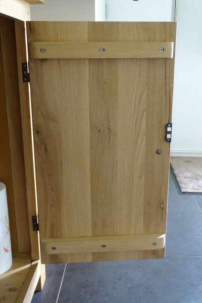

hoe ga je de frontjes aanpakken?
als je gewoon 1 samengesteld paneel van ~45cm breed neemt, is het risico groot dat die niet in hun vlak blijven.
het zouden eigenlijk paneeldeuren moeten worden maar dat past niet echt in de stijl. je zou het paneel in hetzelfde vlak als het kader kunnen leggen maar dan nog heb je een voeg nodig om het paneel vrij te laten uitzetten binnen het kader.
Bij de frontjes zie ik geen probleem.

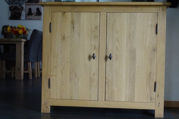

Ik heb een aantal jaren geleden een halkastje
gemaakt van massief hout(eik)en heb nooit
problemen gehad.Deurtjes zijn 700-400 mm
maar heb er wel een dwarslatje achter zitten,
deze zo gemaakt dat het frontje kan werken.

@jorisvh Daar had ik eigenlijk nog niet over nagedacht, dus goed dat je het zegt.
De optie met 2 dwarslatten aan de achterkant lijkt me wel geschikt. En ook opgebouwd uit smallere stroken waarschijnlijk.
jorisvh
ik wilde enkel aangeven dat het een risico is, dat wil natuurlijk niet zeggen dat het fout moet gaan.
je kan dat risico uiteraard beperken door de deurtjes samen te stellen uit strookjes en zo veel mogelijk kwartiers te selecteren (wat, vermits het dichtgeverfd gaat worden, best wel zonde is) en een dwarslat met slobgaten helpt ook.
ik weet alleen niet of ik het voor een klant zou wagen, maar ik kan jouw relatie met je klant natuurlijk niet inschatten.

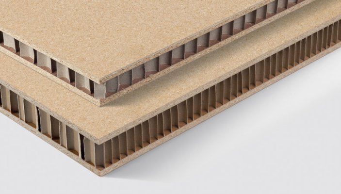

Wat bedoel je met een sandiwch paneel bekleed met multiplex? Als ik daarop zoek vind ik dit soort panelen, bedoel je zoiets? Hoe zou je daar de kopse kanten van afwerken? Een lat erop lijmen?

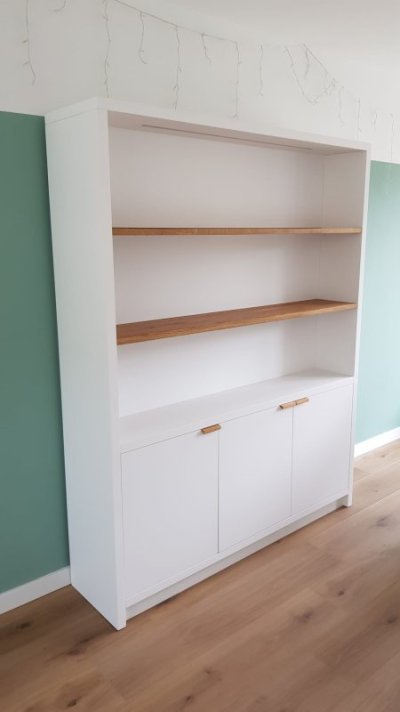

Ik vond ook nog MDF panelen van 5 a 6cm dik, dat zou misschien de eenvoudigste optie zijn. Dan weet ik alleen nog niet hoe ik de kast naadloos krijg met de muur erachter en aan de rechter zijkant.
Eerder heb ik al eens deze kast gemaakt, die staanders zijn van 38mm MDF en dat ging perfect qua maken, maar die wijkt ook wel behoorlijk van de muur omdat de vloer of muur niet recht is.

als je afstapt van massief is MDF voor de hand liggend, maar 60mm dik vol MDF wordt ook zwaar.
je kan zelf sandwichs beleggen met een kader en 2 lagen 8 of 12mm MDF of mpx waarbij je zorgt dat er vlees zit waar de leggers komen.
of kopen, bvb Egger eurolight.
of verfdeuren met honinggraat of tubespaan in stroken zagen en opnieuw afkanten met MDF. die zal je wel niet gemakkelijk op lengte 2m40 vinden. en hebben vaak ook een structuur op de unalit.
