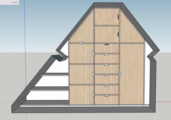

Ik wil binnenkort een kleding-/rommel-/boekenkast voor op zolder maken. Het corpus wordt van 18mm Medite V313 MDF, de frontjes van nader te bepalen 18mm multiplex. Het geheel moet er dan ongeveer zo uit komen te zien (N.B. de muur/plafonds/vloer zijn in deze tekeningen voor het gemak maar 1 meter diep getekend):

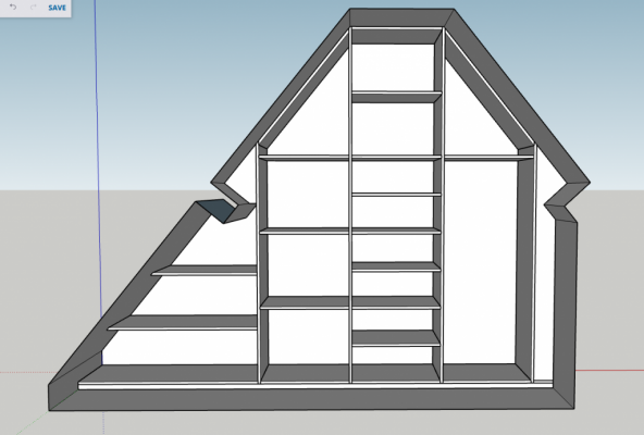

Met de frontjes verborgen:
De kleine frontjes in het midden zijn van de 6 lades voor kleding, het grote front aan de rechterzijde is voor de kast voor hangkleding en de kastjes met de andere frontjes zijn voor kleding en/of spullen. Links zijn de boekenplanken. Het laminaat op de vloer ga ik ter plaatse weghalen en monteer daarna 2 lange vurenhouten balken op de grond waar de kast op komt te staan. Ook wordt de kast verankerd aan de muur.

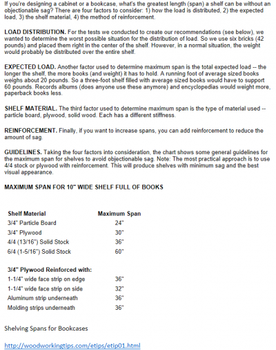

Voor de planken van een boekenkast heb ik deze vuistregels een keer gevonden, is in Imperial maar dat maakt niet uit.

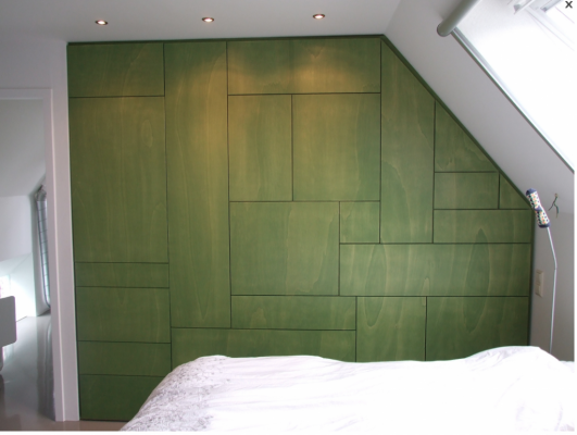

Het is een kwestie van smaak. Ik vind het in zicht hebben van alle stijlen en regels een onrustig beeld geven. Kijk eens naar de bijgevoegde foto of dat je aanspreekt en merk ook op dat de tekening in het hout mooi doorloopt. In dit geval is dus gekozen voor een natuurlijke afwerking.
