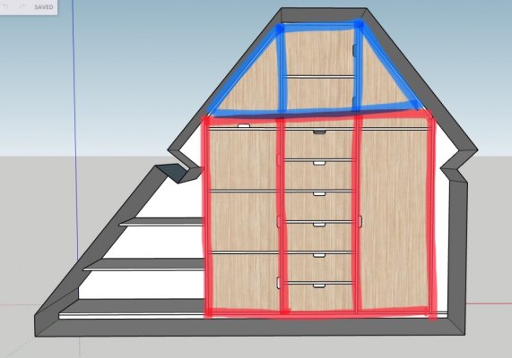

een vraag die je niet gesteld had:
ik zou de kast in 2 delen maken. op volle hoogte kan je ze niet plat maken en dan rechtzetten. Weet niet hoe hoog je plafond is, maar platen van volledige hoogte zijn moeilijk hanteerbaar als ze al te vinden zijn.
Ik zou de verdeling tussen onder en boven ook opschuiven naar de overgang van recht naar schuin, dat maakt de constructie een stuk eenvoudiger.

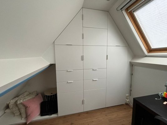

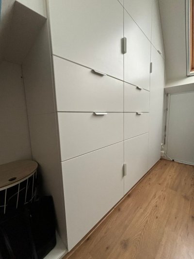

Toch nog even een update (voor wie het interessant vindt).
De corpussen heb ik ruim twee jaar geleden gemaakt van standaard Ikea keukenelementen. Deze moesten hier en daar wel aangepast worden, maar het lukte op zich prima. Daarna heeft het project ruim twee jaar stilgelegen. Beetje zoals bij een verhuizing: voordat je erin trekt leg je de vloer, maar de laatste plintjes worden pas een tijd later gemonteerd.
Mijn dochter wilde heel graag witte frontjes op de kast. Hierdoor heb ik besloten om de frontjes van 18mm MDF van de houthandel te maken, want mooi en duur berken MPX kopen om het vervolgens wit te schilderen voelde als zonde. Naar ik van het almachtige internet begrijp zou MDF ook moeten voldoen.
De scharnieren zijn van Blum, maar gekocht bij Ikea. Datgene waar ik het meest tegenop zag (nl. het netjes erin boren van de gaten voor de scharnieren) ging juist heel erg goed; nergens een fout gemaakt en alles paste binnen de afstelmarges.
Nadat ik alles had gemonteerd heb ik alles er weer afgehaald om te verven. Het eindresultaat:
Het is niet perfect geworden, maar alles bij elkaar genomen ben ik tevreden. Het ziet er goed uit.
