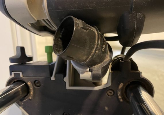

Ambidexterity
Is het dat je de zaagmachine bij een wand wilt zetten?
Ik vraag dit omdat ik dit ook wil doen en dat past goed, op een punt na, als je de stofzuiger slang er in doet heb je meer ruimte nodig, anders kan de schuivende gedeelte niet meer naar achteren.
Het is op te lossen. De stofzuiger aansluiting gaat recht naar achteren.
Hij komt schuin omhoog en met een bocht van ±45 graden steekt hij naar achteren.
Ik heb hem gedraaid zodat hij opzij steekt, alleen moet je wel het een en het ander er voor doen..
Gedeeltelijk moet je de machine demonteren, val opzicht wel mee.
Dan kan je dat kunststof gedeelte er uit pakken.
Als je er goed naar kijkt zitten er een paar nokjes op, een van die nokjes moet je er vanaf slijpen met een dremmel.
Daarna past de afzuig aansluit onderdeel er weer op met een kwartslag gedraaid.
Je zet de machine weer in elkaar en ben je van dit probleem af.

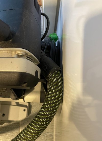

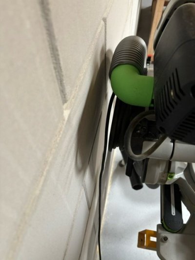

Zoals beloofd wat foto's.
Ik heb de machine met de kont tegen de wand aangezet hij staat vergrendeld en je kan zien het geen probleem is met de slang.
Als ik de vergrendeling er vanaf haalt zodat de zaag heen en weer kan glijden, dan komt de zaag ±1 cm naar voren door de slang, dit is totaal geen probleem met het zagen.

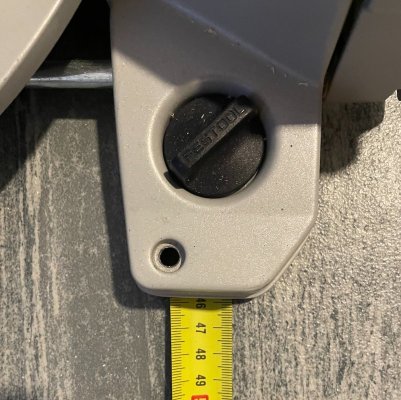

Als ik van de wand de voet meet kom ik op ±46 cm

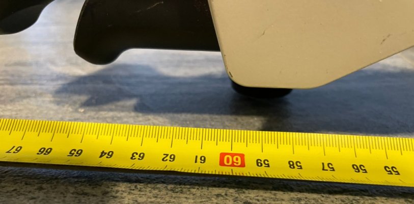

Van de wand tot aan het laatste pootje is dat ±60cm

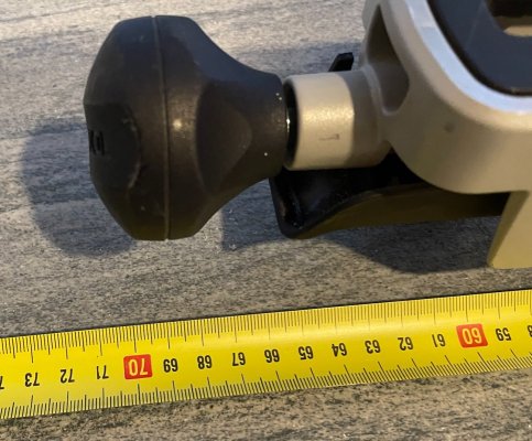

Van de wand tot de vergrendel knop voor aan de machine is dat ±70cm
Als je de machine wil draaien, dan moet je de machine 2cm van de wand houden, dan kan je vrij zonder problemen draaien.
Op deze foto kan je zien dat de stofzuigslang aansluiting een kwartslag met de klok mee is gedraaid.
De zijkant waar kapex staat moet worden los geschroefd, deze kan je er dan afpakken waardoor de stofzuigslang aansluiting er uit gepakt kan worden.
Even kijken welk nokje je dan moet weg slijpen, ik weet het niet meer precies uit mijn hoofd.

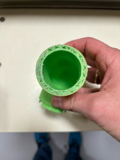

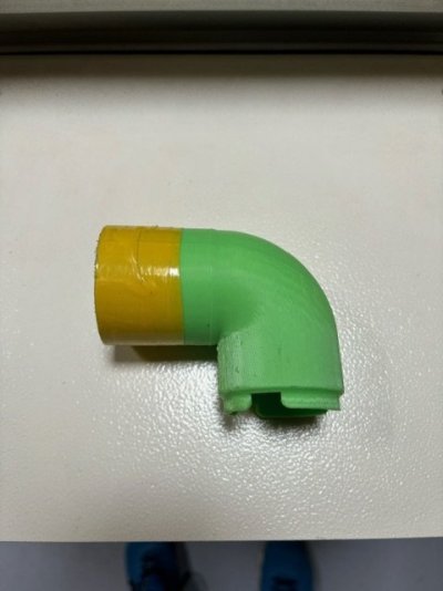

Tijdens een zoektocht op Thingiverse zag ik deze Adapter
Deze geprint en die werkt ook goed. Ik heb hem wel een stuk ingekort.
Hij past bijna perfect op een stofzuigenslang met binnenmaat 50mm, zie technische oplossing hieronder ;)
Ik zal straks even kijken of ik foto’s kan uploaden.
De afzuigingsslang steekt ongeveer net zo ver uit als de machine zelf.
Hier de geprintte adapter. zie ook de mooie plakband modificatie voor iets meer grip.
een stuk afgezaagd zodat de slang minder ver over de adapter hoeft waardoor de radius kleiner is, en het geheel goed past. De slang gaat nog steeds een centimer of 5 over de adapter.
Al met al werkt het prima.
