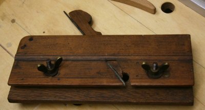

inderdaad een tijdje in duitsland cq berlijn gewerkt en die jongens hadden allemaal van dit soort gadgets, vandaar dat wij er een plaatje op plakte, of schroefde, heb deze duitse boorschaven nooit gezien in nederland
groet
marco
Zweihaak
29 jul 2010
1.381
Groningen
Ken ze ook uit Duitsland, heb er zelf ook geen.
Wel een oude boorschaaf met scheefstaande beitel.
Maar heb wel een profielschaafje waarmee dit ook gebeurt is.

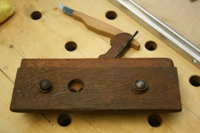

Hallo Raymond,
Zelf heb ik een edge-plane van Veritas. De bouwkwaliteit is natuurlijk prima zoals we van Veritas gewend zijn. Maar ik ben er niet lyrisch over:
-Je moet het ding met de zijkant tegen het werkstuk drukken en tegelijkertijd naar je toe halen (of van je af duwen), dit is moeilijk hanteerbaar.
-Het schaafbeiteltje moet exact recht staan afgesteld en geslepen.
-Het is een lowangle schaaf die ook nog eens behoorlijk schuin staat, dus tegendraads flinke uitbreeksels.
-Omdat het een kort ding is ga je na een haal of 5 merken dat je werkstuk bol wordt.
Tegenwoordig gebruik ik gewoon een 5 of 4 bankschaaf met convexe geslepen beitel. Na een beetje oefenen werkt dit voor mij veel beter dan bovenstaande edge-plane. En zoals ik ook lees in dit draadje gaat dit goed voor meer mensen.
- Z'on demonteerbare fence heb ik nog niet geprobeerd, maar ook dan vrees ik dat het weer tricky wordt om hem goed tegen het werkstuk aan te houden tijdens het schaven.
Succes verder,

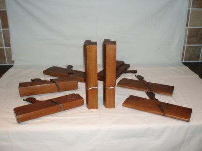

Hier is een schuine Engelse.
http://www.ebay.co.uk/itm/Wooden-Je...lectable_ToolsHasdware_RL&hash=item2a363f67e1
Ik kan het niet met statistiek bewijzen dat Engelsen meer schuine hadden, maar die indruk kreeg ik onder andere op het Ukworkshop forum en van het eindeloze zoeken op ebay. En bij ons op marktplaats zie je bijna alleen maar recht.
Een schuine heeft het voordeel dat hij naar rechts trekt, waar je vaak een latje als geleider op het hout klemt. Maar als je zonder latje werkt dan is een rechte weer beter, juist omdat die niet naar rechts trekt.

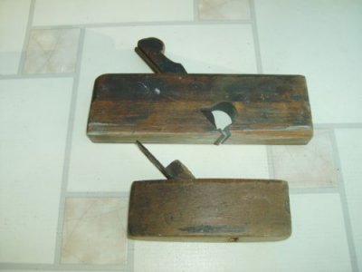

Die boorschaven waren er niet alleen als engels als schuine variant.
Ken ook wel het verhaal dat alleen de schaafbeitel werd gekocht en het houten blok zelf.
De beitels zijn in slechte staat, ik gebruik ze nooit meer, dus vind het niet boeiend om ze te slijpen.
