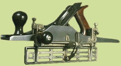

Nu ben ik dus met een schuin oog naar een kantenschaaf (edge-plane) aan het kijken.
Bijvoorbeeld een stanley 95, of een Lie Nielsen 95, of de veritas.

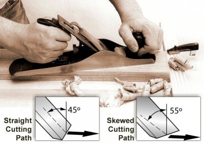

Het is een kwestie van oefenen. Een foefje wat je kunt gebruiken is een radius (camber) op je schaafbeitel. Zet je de schaaf rechts uit het midden op de rand dan kantel je de rand rechtsom. Zet je hem links van het midden dan ga je de andere kant op. Door even te kijken waar op de rand je links of rechts te hoog zit en hoeveel kun je bepalen waar je naar links of naar rechts moet uitwijken. Op het laatst nog een keertje door het midden en je bent klaar.
Ik heb die camber op m'n #5 zitten. Als het daarmee recht is nog even de #8 er overheen en hey presto: mooi randje :)

De breedte van de schaafbeitels afronden, is meer een techniek die je gebruikt op een roffel of een voorloper. En de grotere rondingen werden eigenlijk alleen maar op de houten schaven gebruikt.
Mocht je toch gaan afronden over de gehele breedte, dan zou ik niet meer dan een halve tot hele mm van af het midden pakken.
Als je recht slijpt en bv een slijphulstuk of wethulpstuk gebruikt is het meestal voldoende om na het afwetten een paar streken te geven waarbij je iets op de buitenkanten duwd, zo krijg je een minimale afronding.
Om goed vlak en haaks te schaven, rechtslijpen en alleen de hoekjes iets afronden.
De schaaf iets van links naar rechts bewegen is denk ik een vrij normale methode?
Ik zet de schaaf ook ietsjes schuin op het hout.
Als je hem te rond slijpt krijg je allemaal groeven.

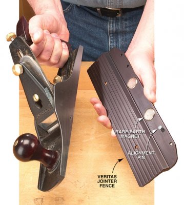

Zou het zelf nooit zo doen, maar heb wel eens mensen gezien die er aan plaatje van bv 2mm op de zijwang van hun schaaf lijmden :)
Maar als je goed zou doen dan moet je eigen lijk van af dat plaatje er nog een plaatje op zetten aan de binnenzijde, om het verschil tussen zijwang en schaafbeitel op te vangen.
Er zijn ook dure magneet versies van te koop.

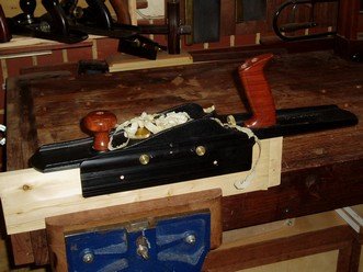

Hey hallo ik heb die van veritas prima schaafje ook om dat de beitel schuin staat drukt hij automatisch je geleider tegen het hout succes verzekerd En een hele lage snij hoek dus kopse kanten kun je ook netjes haaks maken

Wat wij vroeger ook wel eens deden, een plaatje op een vlakke blokschaaf of boorschaaf lijmen,..
Dat ken ik idd ook, in Duitsland zijn er boorschaven gemaakt met een losseplaat die aan de boorschaaf werd vast gezet met twee boutjes en vleugelmoeren.
Die boorschaven hadden de schaafbeitels onder een hoek in het blok stonden, met dat plaatje er tegen trek hij zich zelf vast tegen die steunplaat en het te schaven hout.
