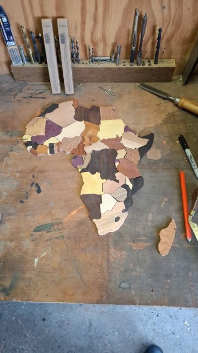

ik kan me voorstellen dat er ergens een grens ligt aan de grootte van een land. Nog maar niet te spreken over de eilanden die erbij horen. Ga je de eilanden ook doen? Madagascar, Zanzibar, Kaapverdische eilanden...o_O

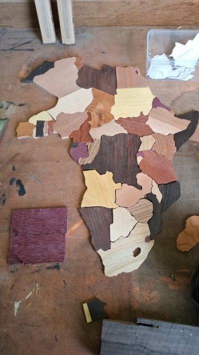

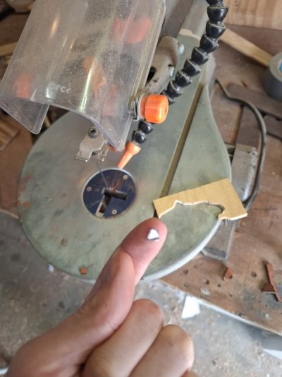

Ik heb het niet bijgehouden, maar het zagen zelf valt echt hard mee qua tijd. Het voorbereiden (zagen, schaven en lijmen) van het hout duurde langer. De afwerking van het geheel en het samenstellen zal ook nog de nodige tijd innemen.

De speling is her en der wel aanwezig. Afhankelijk van m'n zaagkunsten wat meer en wat minder. Ik probeer nog wat weg te werken met een dremel maar een deel gaat er gewoon bij horen.
Nu het zaagwerk af is wordt de vraag van de afwerking weer actueel. Daar ben ik nog steeds niet uit. De kieren zijn echt heel klein en achteraf vlak schuren gaat niet werken. Dan ben ik bang dat het stof van bijvoorbeeld het ebbenhout het esdoornhout gaat vervuilen.
Zou de naden volgieten met verdunde blanke lak en een injectiespuit gaan werken?

Ik heb wel pennen gemaakt van een lichte houtsoort met wenge of ebben ringen erin. Gaat prima. Voor het schuren doe ik er hele dunne superlijm op. Na het draaien, begin ik met p240 of p400 afhankelijk van mijn draaikunsten. Ik werk het af met enkele lagen superlijm. Moet je met veel grover papier beginnen moet je soms meer keren superlijm opbrengen. Wel wachten tot de lijm uitgehard is.

Dunne superlijm van Ronald Kanne ( de houtdraaierij) Ik verwacht dat je met gewone superlijm ook een test kan doen. Moet niet dikke lijm zijn. Die hele dunnen trekt er veel verder in.

Ga je je puzzel ergens op lijmen, zo ja, hoe doe je het met eventuele eilanden????.
Is het anders een idee om het geheel met epoxy in te gieten? Ik weet niet hoe het verkleurd, maar het lijkt me wel dat het dan één geheel wordt en de naden zijn ook meteen dicht.
Wil je er een wandornament van maken of een plateau???
