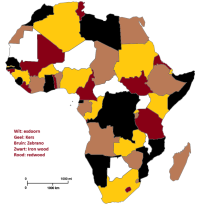

Één van de dingen waar ik nog mee bezig ben zijn de houtsoorten die ik ga gebruiken. In één van mijn eerste berichten schreef ik dat ik zoveel mogelijk soorten wilde gebruiken. Daar ben ik wat op teruggekomen. In mijn kaart van Nederland die ik voor één van de challenges gemaakt heb, had ik 12 houtsoorten gebruikt, voor elke provincie één. Felle kleuren zoals padoek, Purperhart en Pau Amarillo voor een mooi kleurig geheel, maar nu een paar jaar later zijn de houtsoorten toch allemaal een soort van bruintint geworden. Dus voor de duurzaamheid van de kleuren hoef ik het niet meer te doen.
Onderstaande is nu mijn idee. Dit geeft mijns inziens wel een mooi levendig geheel.

Voor de donkere houtsoorten gaat het nog wel lukken, dat ze met de jaren hun kleur behouden, maar als je de fellere kleuren goed wil houden, zou ik ik overstappen op kleurbeits. Waarbij je dan weer de kans krijgt om de nerf door te laten lopen b.v. Eerder gaf ik de tip om Sikaflex te gebruiken als randje zwart tussen de landen. Maar schuren is geen succes met de op kleur gebeitste delen. Wel weer een geduld werkje dit Wilco!
