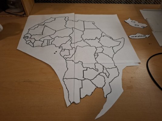

Ik ben momenteel bezig met het figuurzagen van een kaart van Afrika. Elk land krijg zijn eigen houtsoort, of in ieder geval zoveel mogelijk tot m'n voorraad soorten op is.
Het hele continent wordt zo'n 400mm hoog. Om het mezelf wat makkelijker te maken is het plan om de landen onderling 1mm speling te geven en die speling op te vullen met zwarte flexibele kit oid. Dat geeft me wat ruimte om onnauwkeurigheden weg te moffelen, ik denk dat dat tevens een mooi effect geeft, en geeft het hout wat ruimte om te werken.
Iemand aanbevelingen voor dergelijke kitten of andere middelen?
Het moet het liefst eenvoudig op te brengen zijn en makkelijk af te steken/schuren zonder de lichte houtsoorten te bevuilen.
