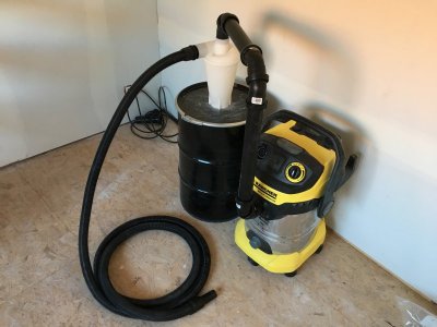

Kärcher WD 5 cycloon hoe aan te sluiten op gereedschap

Het past op bosch groen, bosch blauw afkortzaag, black en Decker, makita schuurmachine, dewalt zaagtafel, maar weer niet op mijn bosch blauw excenter machine (daarvoor had ik een festool koppelstuk nodig). Bij sommige machines moet je het echter wat bijsnijden, wat heel makkelijk gaat omdat het rubber is, maar dan past het dus weer niet machines met een kleinere aansluiting. In totaal heb ik 3 van deze dingen en daar red ik me prima mee.
Ik duw het gewoon aan de slang en machines vast en dat blijft bij mij goed zitten.

Zo heb ik het gedaan met mijn WD6:
Stuk vaste buis tussen stofzuiger en cycloon van 50 om geen zuigkracht te verliezen. Zonder was het al goed, nu nog beter :)
Bekijk bijlage 85360
Met welke slang en koppeling tussen cycloon en gereedschap?

Ik heb aan het uiteinde van de slang met glasband een verdikking gemaakt en die prop je in zon uiteinde. Daarna met ductape. Die verlopen van axminster zien er ook wel ok uit.
