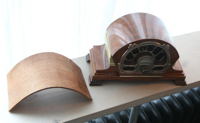

Ik wil voor een "pendule" een maken van 4,5mm dik en 130mm breed (plank is45cm lang) buigen naar een radius van 100mm,
Ik heb hiervoor een kachelpijp van dik staal met een diameter van 180mm.
Nu heb ik het hout meer dan een uur gestoomd maar het is nog steeds te hard kennelijk want het scheurt als ik het om de pijp heen wil buigen..
Wat doe ik verkeerd, of is dit hout (jatoba) niet te buigen met stoom??
Wie heeft er ervaring mee en kan mij de goede kant op sturen?

Uiteindelijk is het buigen op zich gelukt. niet met stoom maar wel iets vergelijkbaars.. Ik merkte dat de vochtopname van Jatoba gering is: toen ik een plankje in een bak water had laten liggen en een dag later doorzaagde was het meeste van de kern nog droog.. Stoom zou er dus ook nooit intrekken. Ik heb nu een plankje bijna een week in het water laten liggen, vervolgens in folie gewikkeld en een paar minuten in de magnetron laten koken.. Direct, heet, in de mal geplaatst met die strip metaal en dat ging eigenlijk zonder gekraak en betrekkelijk soepel.. Het resultaat is een behoorlijk krom stuk hout geworden.. Niet perfect maar toch krom..
Ondertussen de kap van de pendule gemaakt met verlijmde strookjes en dat ziet er toch ook wel netjes uit..
Mijn vrouw vindt die streepjes juist mooi(mooier zelfs)... Moet ik dan nog wat zeggen??

Niet helemaal, denk ik.. ik had ook een plank verwarmd tot 150 graden(gedurende 20 minuten) en dat werd helemaal niets..
Klopt 18% vochtig hout is het meest ideale door vocht zijn de vezels zachter en laten zich beter bewerken, wat niet weg neemt dat je altijd hoeft te stomen.... hot pipe methode werkt ook goed maar niet met droog hout
